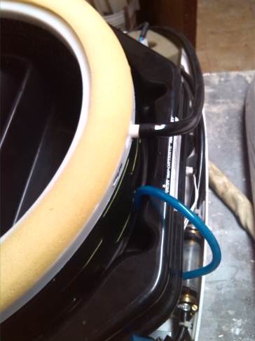

ho acquistato un viesa holiday 2 ,lo provato sul banco e funziona tutto ok , ma !!! l'unico cosa che non mi piace che non ce possibilità di scaricare l'acqua quando non lo usi .
ha il tasto DRY ma non e niente altro che mette la ventola a palla e asciuga il filtro ....ma l'acqua che e sotto il filtro (serbatoi ) rimane li a marcire e poi quando lo riaccendi metti in circolo acqua carica di batteri !!!!
ho pensato di montare una pompa a 12v con un tubo che arriva dentro e aspirare l'acqua e sputarla fuori
con una pompa del genere
http://www.ebay.it/itm/Ultra-qu...

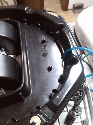

gasoline il viesa si che tira l'acqua dal serbatoio potabile ma poi sopra ha un serbatoio (se si puo chiamare serbatoio o piatto )che ci vanno piu o meno un 4 o 5 litri che viene sputato sul filtro per bagnarlo e ricade nel piatto e fa sempre lo stesso giro finchè non evapora e la valvola apre di nuovo e fa entrare acqua nuova ma nel momento che spegni rimane 3 o 4 litri nel piatto che non ce modo di farla uscire , nel premere il tasto DRY ricircola l'aria finchè non secca quasi tutta l'acqua senza far entrare altra acqua ....ma non prosciuga tutto il piatto e rimane li a marcire surprise.. ce anche un sacchetto che serve a non far proliferare i batteri ma non lo cambia mai nessuno !!!
non sarebbe meglio aspirarla con una pompa e sputarla fuori laugh e un idea non lo ancora fatto volevo dei consigli se vale la pena o e inutile boo !!

L'idea di per se non è male, però a me in 8 anni di utilizzo non è mai successo di trovare acqua ancora dopo, diciamo, i classici 7/8 mesi di inutilizzo, ma ho sempre trovato la vasca completamente asciutta.
Non saprei dopo quanti giorni o settimane si asciughi completamente, ma visto che lo apro a ogni nuova stagione per sostituire almeno il calfa-bas, nel mio caso mai visto un goccio d'acqua residuo, anzi, tutto perfettamente secco, anche qualche deposito calcareo che puntualmente provvedo a eliminare lavando per bene tutto.
Ho il mezzo all'aperto, forse al chiuso sarebbe diverso, non saprei, ma secondo me resta indispensabile sostituire il calfa-bas ogni anno, anche se la casa prevede ogni 6 mesi (ma se di inverno non si usa...wink) e ovviamente, anche se ci fossero dei residui di umido, durante la sostituzione non sarebbe male dare sempre una lavata.
Un evaporativo come il nostro "funge" al meglio se si manutenziona a dovere, se uno pensa di metterlo su e dimenticarselo per anni, rischia, più che proliferazioni varie di micro organismi, soprattutto di avere un apparecchio che non renderà al 100%.
La  tua idea resta interessante, per carità, ma secondo me serve più che altro per anticipare quello che comunque di solito avviene "naturalmente", ossia il prosciugamento della vasca in quei circa 8 mesi di inutilizzo, almeno per chi, come me, ha il mezzo sotto le... stelle tutto l'anno.

Usandolo in estate, la vasca si asciuga molto velocemente, anche io prima dell'inverno l'ho fatto aprire per pulire la vasca e sostituire il calva-bas ed era completamente asciutto. L'avevo usato 10 giorni prima.
