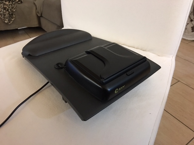

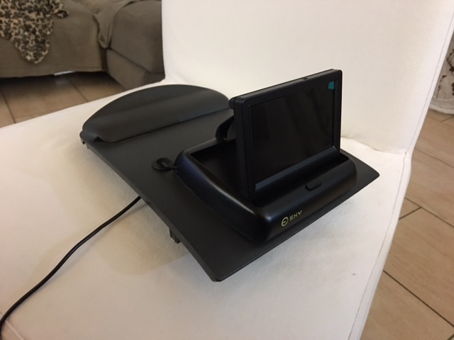

se a qualcuno interessa, posto come ho realizzato il monitor per retrocamera (al monento 1 sola in basso, ma presto la seconda in alto).
la retrocamera in basso sarà usata a mò di specchietto retrovisore, il monitor può essere ripiegato e spento se non si desidera vederlo (questo xche il + è in comune con l'autoradio, dove invece andrà il secondo segnale della retrocamera posta in alto)

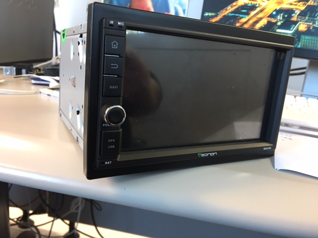

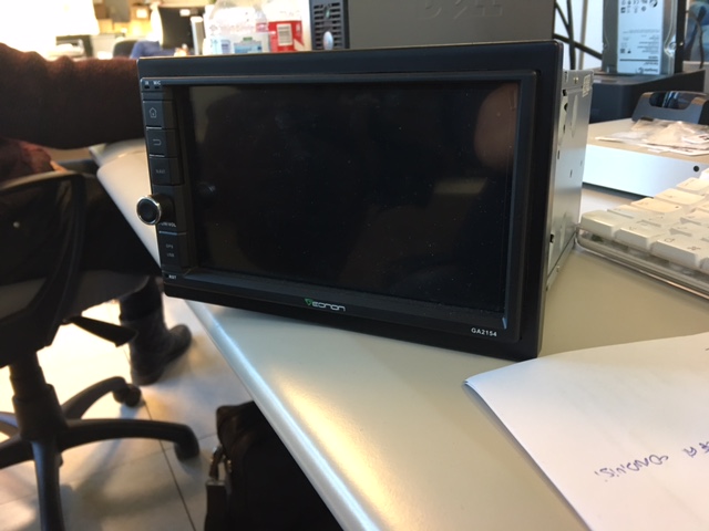

questa invece è l'autoradio.
eonon ga2154. tutte le mascherine che ho provato non andavano bene (ringrazio Soundmachine per i consigli), così ho dovuto darci giù di lima.
devo dire che il risultato è più che ottimo. Avrei potuto usare il dremel ma temevo che fosse troppo potente e poco gestibile per lavori di fino.

se a qualcuno interessa, posto come ho realizzato il monitor per retrocamera (al monento 1 sola in basso, ma presto la seconda in alto). la retrocamera in basso sarà usata a mò di specchietto retrovisore, il monitor
È da 4 o da 7 pollici?

Inserito il 06/01/2017 alle: 10:33:11
parli del monitor? 4,3"
il monitor piccolino, quello apribile, potrebbe essere anche attaccato capovolto? cioè mi interesserebbe in auto attaccato al soffitto, quando uso il rimorchio che ho sempre il dubbio dell'ultimo mezzo metro wink. Però volevo sapere se ha l'immagine reversibile.

il monitor piccolino, quello apribile, potrebbe essere anche attaccato capovolto? cioè mi interesserebbe in auto attaccato al soffitto, quando uso il rimorchio che ho sempre il dubbio dell'ultimo mezzo metro . Però volevo sapere se ha l'immagine reversibile. Tommaso IZ4DJI www.iz4dji.it
Ciao Tommaso,
e' lo stesso monitor che ho io sul mio camper, e' un 4.3"  senza nessun controllo esterno di luminosita/contrasto (ho aggiunto io 3 pulsantini), e l'ho messo al "soffitto" vicino allo specchio retrovisore.
Purtroppo non si si puo' capovolgere l'immagine, tanto e' vero che per poterlo avere in alto ho messo le telecamere ruotate di 180 gradi, perdendo le linee distanziatrici che vanno a finire in alto (che e' quasi meglio [:D]).
Ho provato con il suo fratellino da 3.5" a capovolgere lo schermo LCD interno, si puo' ma e' un lavoraccio e sul 4.3" non ho neanche provato.

quoto quanto dice renzo.
unica cosa che aggiungo, il monitor per ruotarlo devi aprirlo (operazione già fatta da altri che lo hanno preso), altrimenti come dice renzo, ruoti la retrocamera.
la mia retrocamera, non ha le linee guida (e nemmeno il monitor le ha), quindi nessun problema per ruotarlo.
io ho preso tutto della stessa marca su amazon sotto il periodo di black friday, monitor, retorcamera e trasmettitori wifi (che credo non userò in quanto vorrei stendere il cavo video che ho preso extra e alimentare anche la retrocamera dal relè e interruttore che a breve monterò sul supporto vicino il monitor, così non rischio assorbimenti orfani).
