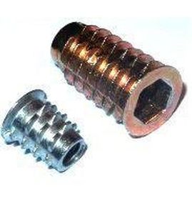

Se non puoi fare diversamente usa questi che vedi in foto.
Ce ne sono di varie lunghezze e vari diametri. Fai il buco più grande, avviti questi con una brucola e dentro ti trovi il filetto. mentre li metti ci metti un po' di vinavil o colla per il legno. Io li uso a fare di tutto e sono eccezionali.

uhumm potrebbe essere una buona idea. come si chiamano questi cosi e dove litrovi ?

inserto autofilettante, inserto filettato, qualcosa del genere.
Comunque li trovi nei Brico o dove vendono accessori per la lavorazione del legno

Se non puoi fare diversamente usa questi che vedi in foto. Ce ne sono di varie lunghezze e vari diametri. Fai il buco più grande, avviti questi con una brucola e dentro ti trovi il filetto. mentre li metti ci metti un po' di vinavil o colla per il legno. Io li uso a fare di tutto e sono eccezionali.   O vieni con la soluzione o fai parte del problema !
ma se la sua parete è in tamburato ( cosa molto probabile) quei cosi non servono a nulla.

Se così gli metti prima un pochino di fluido bicomponente che si usa per i tasselli chimici (qui vai nella parte più cara perché se non sei attrezzato devi comperarti la pistola e il barilotto di tassello chimico. Totale 30/35,00 euro). Con quello tiene di sicuro
Comunque quello che ti ho spiegato è il lavoro più sicuro e duraturo.

L'utilizzo che ne devi fare tu è: fai il buco, metti il fluido, avvita la boccola di cui ti ho parlato prima facendo attenzione che il fluido non entri nel buchino filettato (eventualmente proteggi il davanti della coccola con un pezzettino di nastro), Accendo sotto il gas per far venire su il caffè e bevitelo per aspettare che asciughi e poi avvitaci quello che vuoi.
Mi permetto di ricordarti: fai delle prove sul del materiale da buttare perché con questo o fai un bel lavoro o fai un disastro se non lo sai usare perché poi non lo togli più. inoltre: occhio a non farlo colare perché butti via tutto ciò che va a contatto finché non è asciutto.
