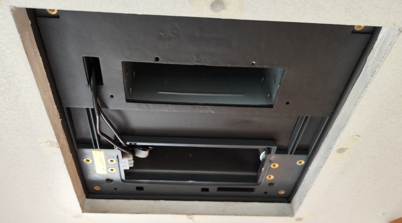

Se vuoi dare un'occhiata questo è il lavoro che ho fatto io su istruzioni della Telair.
Non l'ho montato da zero ma l'ho smontato e rimontato a causa vibrazioni.
Sono passati 4 anni e nessun problema
Vedi se ti può essere utile
