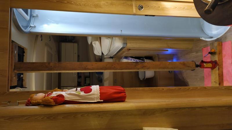

Inserito il 31/08/2022 alle: 11:19:29
Allora, stamattina alle 8 ho ricominciato a tribolare, spatola affilata e oleata ad ogni inserimento, ma il risultato non era soddisfacente e in alcuni punti non avevo spazio comodo, quindi sono passato alle maniere forti
(mannaggia non riesco mai a girare le foto)
a questo punto è diventato tutto abbastanza facile.
Tenendolo in tensione alcuni minuti e tagliando il terostat si sta staccando (ora mi sono preso qualche minuto di pausa ma è ora di tornare al lavoro) ho cmq appurato che la guarnizione c'è ma non riuscirò mai a pulirla dal terostat quindi sicuramente la metterò nuova.
