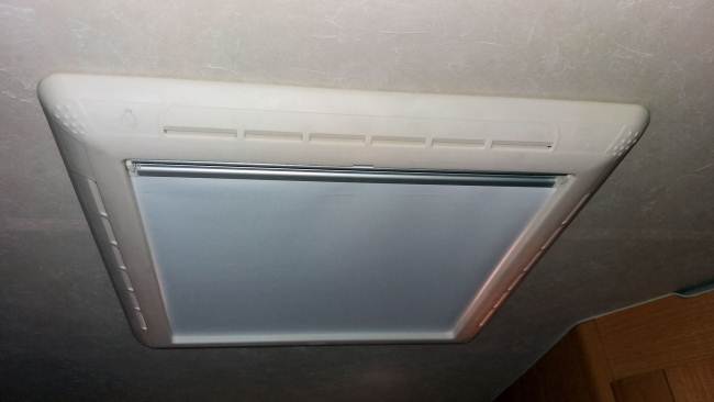

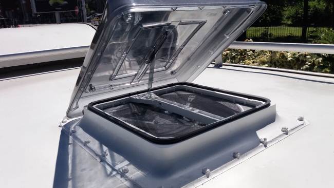

io, anzi mio figlio e mio marito, l'hanno installato da pochi giorni.
Il lavoro è venuto come da foto che allego.
Hanno usato terostat da 40mm (ne serve 1m e 60cm) e viti inox da 25mm(non presenti nella confezione) per il fissaggio al tetto , rifilato il terostat che strabordava e rifinito con sigillante della Kent per tutta la zona perimetrale e sulle teste delle viti. Son passati poi al cablaggio elettrico e fissaggio interno con l'applicazione anche  del Rollo Vent.
Il lavoro è durato qualche ora (tieni anche presente che hanno  dovuto portare i cavi per la 12V perché non c'erano).
Buon lavoro e saluti a tutti. Vanna62
