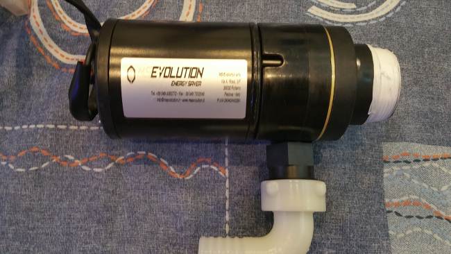

Clean evolution arrivato. Passo un paio di foto. Magari possono servire ad altri.

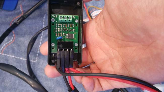

Il kit viene praticamente premontato. Due cassettine coi circuiti elettrici, cavi, anche il kit fusibile ( complimenti per il dettaglio. É una minchi@tella peró mi risparmierà lo sbattimento di andare a comprarlo domani mattina).
Insomma sembra che ci sia tutto. Ah no... mappork. Domani dovró comunque andare in ferramenta. Certo che mettere 10 metri di cavo a tre fili da 0.1 o 0.2... non é che costasse tanto eh?? Voglio portarmi i tasti per attivarlo sul cruscotto, e nel kit vanno due metri scarsi di cavo. Oltretutto nemmeno a 3 fili. 2 fili piú massa.scoperta.
Vabbé. Peccato veniale.
Collegamenti a prova di idiota... impossibile sbagliare.
Bravi.
E istruzioni udite udite... in italiano. Comunque credo che, visto che lo vendono anche all'estero, fare un libretto di istruzioni multilingue sarebbe consigliabile. Io l'ho comprato online in Spagna e le istruzioni vengono solo in italiano.

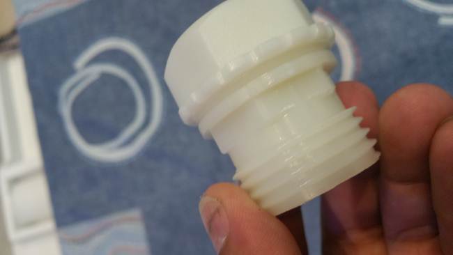

Non ho capito ancora a che serve il tappo:
Domani sera o domenica lo monto e vi dico.

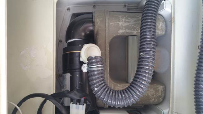

Sul "costoso" ti do tutta la ragione laughOltretutto stasera ho iniziato a montarlo, e le plastiche delle scatolette sono fiiiiiine peró fiiiine. Ho chiuso la scatoletta dei contatti e i denti si sono rotti. Ho dovuto sigillarla a nastro isolante.
Sull'inutile mmm... mi sa che ti sbagli. Provata un paio di volte, mezza piena o completamente piena (ovviamente d'acqua). La cassetta si vuota quasi completamente (resterá una litrata di acqua, diciamo un cm nella cassetta).
Maceratore... 2%.... ??????
Non é un maceratore tout court. non frantuma i solidi dentro del deposito. Li frantuma quando passano nel tubo durante l'aspirazione, qualora il liquido non abbia fatto il suo lavoro.

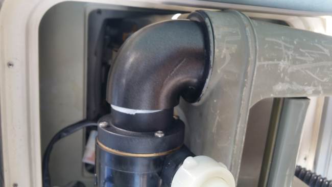

Il tubo... perché lo vuoi togliere? Fatto un buco, il tubo passa sotto e va a finire giusto di fianco alla ghigliottina delle grigie (prossimo upgrade: appena posso mi tolgo il capriccio di automatizzare pure quelle). L'ho legato al telaio con un pó di fascette, e scarica perfettamente, oltretutto é pure rapido. Mi ha sorpreso un dettaglio: il relé é temporizzato: schiacci i due tasti, e la pompa si accende per il tempo necessario a svuotare tutta la cassetta. Senza la preoccupazione di spegnere la pompa per evitare che si bruci.
Per lavare la cassetta la sfili senza problemi. Stacchi lo spinotto, sfili la pompa (che si incastra nella cassetta esattamente come il tubo originale), lavi e rimetti. Ho lasciato il tubo apposta un pó piú lungo, in modo tale che possa asportare la cassetta senza problemi. Occhio, che io ho pensato a questo marchingegno non per risparmiarmi la pulizia a fine vacanza (ovviamente non mi sogno di lasciare  liquidi nella cassetta al rientro), ma piuttosto per risparmiarmi la porcata di scaricare le nere nelle griglie come mi tocca fare di solito. Mica trovi uno scarico per la cassetta ovunque, eh? Oltretutto quanto la cassetta é strapiena, anche se la guarnizione é nuova un pó sgocciola. Ekkakkio, sempre sui piedi angry.

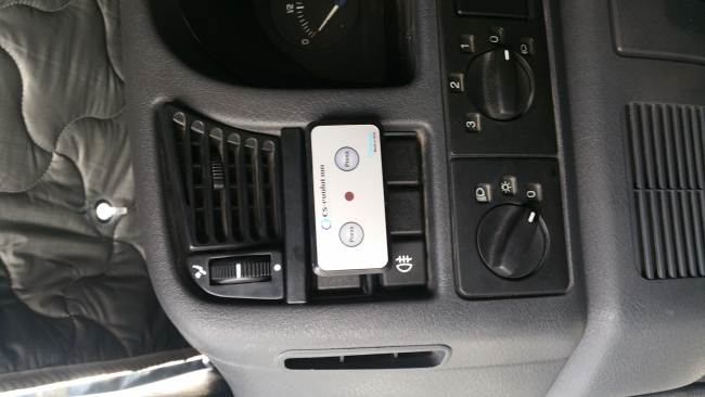

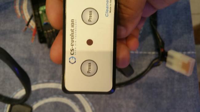

Comunque, tornando all'opinione sul prodotto di per sé, confermo quel che ho detto ieri. Il cavetto per collegare i tasti on-off alla centralina é ridicolo. Mettere due spinotti premontati anche lí non sarebbe mica stato uno sforzo, e magari con una decina di metri di cavo. Un pó taccagno chi lo ha progettato. Manca un pó di attenzione alla qualitá dei dettagli, cosa credo fondamentale considerando il costo del marchingegno (cazz.iatone con finalitá di critica costruttiva, spero che il signor Clean Evolution si fidi e mi ascolti): 316 euro online in Spagna, credo che in Italia costi sui 380.

Poi facci sapere a che serve quel tappo. Roberto
Il tappo credo che serva se lasci il tubo "volante" per evitare sgocciolamenti vari quando lo metti da parte nel vano cassetta.Io il tubo l'ho fatto passare sotto. Ho dovuto aggiungere un paio di metri visto che  nel kit veniva un metro e mezzo di tubo e non era sufficiente ad arrivare alla ghigliottina delle grigie. Domani mattina collego il tubo a un pezzo di tubo in pvc semirigido con una curva e un pó di colla per pvc.

roberto, posteresti qualche foto dei collegamenti del tubo di scarico?

Grinza, credimi, scarica esattamente come nei video che vedi su youtube. Stamattina ho finito di passare il tubo facendolo arrivare di fianco alla ghigliottina delle grigie. Spettacolare!

Dimenticavo un dettaglio importante.Con la cassetta messa in posizione, si vuota completamente. Non rimane praticamente acqua dentro la cassetta. Credo che dando una leggera risciacquata con acqua e disgregante e un secondo scarico non ci sará nemmeno bisogno di portarla fuori per il lavaggio a fine vacanza.
Signori, se la durata é buona e non dá problemi (devo dire che mi preoccupa piú l'elettronica che la meccanica...), e non si intasa é un gran bell'acquisto.
