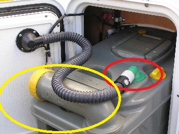

Inserito il 15/09/2016 alle: 08:49:41
In risposta al messaggio di mons del 14/09/2016 alle 11:02:53
Io ho optato per una cassetta con integrato il maceratore e pompa e ne sono contento. La pompa non riesce a svuotare il 100& della cassetta, ma diciamo un 90%. Poco male perchè ho sotto un nautico da 80 litri... Collocarlo sul tappo (come questo modello) ti impedisce di avere il SOG. Sempre che non abbiano previsto un workaround.   Lorenzo
Scusami, non ho capito bene: il clean evolution si colloca nel braccio di svuotamento della cassetta (cerchiato in giallo nella figura), invece il SOG è sullo sfiato (cerchiato in rosso). Quindi perchè sarebbero incompatibili? Forse per il poco spazio cha rimane sopra al braccio una volta installato il Clean Evolution, per far passare il flessibile del SOG?
13/09/2006 5867
Inserito il 15/09/2016 alle: 09:48:58
Si ma la puzza del SOG chi se la respira anche il tuo vicino? è vero che ci sono i filtri a carbone ma quanto durano e poi chi li cambia regolarmente? ciaoo.
MarcoBo
MarcoBo
01/06/2010 3096
Inserito il 15/09/2016 alle: 10:51:24
In risposta al messaggio di Rascal del 15/09/2016 alle 09:48:58
In un certo senso la puzza la respira lo stesso il tuo vicino dato che le cassette, almeno le più moderne, hanno già uno sfiato passivo, dunque quando entra qualcosa l'aria esce.

Inserito il 15/09/2016 alle: 11:18:02
In risposta al messaggio di MarcoBo del 15/09/2016 alle 10:51:24
In un certo senso la puzza la respira lo stesso il tuo vicino dato che le cassette, almeno le più moderne, hanno già uno sfiato passivo, dunque quando entra qualcosa l'aria esce. Marco
Si, esatto. Io l'ho montato perchè la mia non l'aveva e sfiatava nella zona cassetta, quindi poi rientrava nell'abitacolo. Infatto ne sono contentissimo, da ormai 3 anni!
Poi, avendo la cassetta posteriore e i vicini sempre al lato, il problema non si porrebbe nemmeno se volessi.
