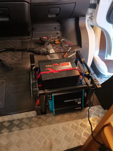

Ho ho finalmente montato il DC/DC della Renogy da 40a. Ho tirato una linea ex novo dalla BM alla BS con in mezzo il booster.
Tra la BS e centralina ho messo un relé che separa questi componenti con presenza di D+. In questa maniera la totalità della corrente prodotta dal booster va per caricare la BS isolata dal resto dell'impianto mentre tutte le utenze vengono alimentate dall'alternatore grazie al parallelatore della centralina che ho lasciato in funzione. Con la mia centraline CBE non c'è stato bisogno neanche di mettere un temporizzatore perché il D+ simulato viene prodotto quel tanto dopo aver accenso il motore che le utenze non si spengono.
I 2 webasto (airtop e thermotop) sono le uniche cose che ho lasciato attaccate alla BS.
Per ora che ho ancora le AGM ho settato il DC/DC a 20a max.
​​​​​​Quando monterò le litio a parte ovviamente mettere le apposite impostazioni al booster e riportarlo a 40 mi basterà togliere il caricabatterie originale che manda un +12 alla centralina per attivare un diodo/resistenza per caricare anche la BM, senza questo segnale le batterie saranno sempre separate e caricate ognuna da un caricabatteria dedicato. Ovviamente si sostituirà anche il regolatore del pannello solare con uno con la curva delle litio

Ho ho finalmente montato il DC/DC della Renogy da 40a. Ho tirato una linea ex novo dalla BM alla BS con in mezzo il booster. Tra la BS e centralina ho messo un relé che separa questi componenti con presenza di D+. In questa
maniera la totalità della corrente prodotta dal booster va per caricare la BS isolata dal resto dell'impianto mentre tutte le utenze vengono alimentate dall'alternatore grazie al parallelatore della centralina che ho lasciato in funzione. Con la mia centraline CBE non c'è stato bisogno neanche di mettere un temporizzatore perché il D+ simulato viene prodotto quel tanto dopo aver accenso il motore che le utenze non si spengono.  I 2 webasto (airtop e thermotop) sono le uniche cose che ho lasciato attaccate alla BS.  Per ora che ho ancora le AGM ho settato il DC/DC a 20a max.  ​​​​​​Quando monterò le litio a parte ovviamente mettere le apposite impostazioni al booster e riportarlo a 40 mi basterà togliere il caricabatterie originale che manda un +12 alla centralina per attivare un diodo/resistenza per caricare anche la BM, senza questo segnale le batterie saranno sempre separate e caricate ognuna da un caricabatteria dedicato. Ovviamente si sostituirà anche il regolatore del pannello solare con uno con la curva delle litio Semi
Ho intenzione di acquistare lo stesso oggetto, in realtà pensavo al 60A ma nella fase pre-litio 30A sono troppe per l'AGM.
Dove hai acquistato l'oggetto?
Hai comprato anche il sensore di temperatura?
Non avrei intenzione di fare una installazione come la tua, preferisco lasciare attivo il collegamento BS centralina.
Non mi è chiara la seconda parte del tuo post.
Anch'io ho intenzione, in futuro di montare due BS litio, ma, sostituirò il CB con uno specifico.
Come ho scritto su un thread dedicato, valuterei una soluzione diversa per la ricarica della BM in sosta.
Es. travaso di corrente da litio a BM con DCDC da 1A, switch del PV su un piccolo PWM dedicato, o altro.

30a per 200ah di agm sono troppe.
Nella seconda parte del mio post scrivo per evitare di far attivare il diodo+resistenza presente in centralina che serve a caricare la bm tramite il caricabatterie a 220 basta non collegare il cavo di segnale che esce appunto dal caricabatterie originale.
Le litio avranno il loro caricabatterie da 20a che appunto non ha l'uscita per il segnale di presenza e poi ci sarà un caricabatteria piccolo da 5a che caricherà la bm e la manterrà.
So che all'arrivo da un viaggio la bm è sempre carica ma avendo un thermotop come secondo sistema di riscaldamento che è alimentato dalle bs, ma le ventole dell'abitacolo prendono corrente dalla bm vorrei potere rimanere in sosta attaccato alla 220 senza problemi con quel riscaldamento in caso di problemi all'airtop, un po' come è successo a Tommaso qualche anno fa

Altra cosa è che il 40a ci sta perfettamente dietro la base del sedile passeggero del ducato. Nel mio caso a metà strada tra bm e bs
Come lo hai fissato?
2 piccole staffe ad L usando i fori originali superiori del renogy attaccandole poi alla staffa del sedile con 2 piccoli buchini e viti autofilettanti.
L'ho comprato sul sito tedesco della renogy
