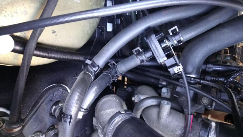

E' giunta l'ora del montaggio,quindi vi devo nuovamente scomodare,
questo è lo stato attuale del collegamento motore /cellula con valvola manuale che apre o chiude il circuito di riscaldamento cellula... domanda secondo voi dove e come devo collegare  le tubazioni del webasto ?
ciao e grazie

Buongiorno a Tutti E' giunta l'ora del montaggio,quindi vi devo nuovamente scomodare, questo è lo stato attuale del collegamento motore /cellula con valvola manuale che apre o chiude il circuito di riscaldamento cellula... domanda secondo voi dove e come devo collegare  le tubazioni del webasto ? ciao e grazie ray
Ciao, domanda semplice semplice, lo colleghi con due T sui tubi che vanno al radiatore cellula, ovviamente tieni presente che la T montata sul tubo valvola da la priorità al motore se montata lato motore la da alla cellula se montata lato cellula, nella seconda configurazione sicuramente il liquido sarà insufficente per il corretto funzionamente del webasto, il mio consiglio, se non modifichi l'impianto è di installare la T lato motore. Un saluto Enzo

Ciao  Enzo
quindi 2 T dalla parte sx della valvola!?
Altra domanda che ti pongo : nel caso io volessi allungare la tubazione interna come tubi posso usare i classici tubi per abitazioni (che non danno odori e non sporcano) o è necessario usare quelli in gomma come da foto ?
So che disturbo e volevo farlo montare da un professionista del settore ma mi ha chiesto 600 € e sinceramente mi sembrano tanti...! o no ?

Ciao  Enzo quindi 2 T dalla parte sx della valvola!? Altra domanda che ti pongo : nel caso io volessi allungare la tubazione interna come tubi posso usare i classici tubi per abitazioni (che non danno odori e non sporcano)
o è necessario usare quelli in gomma come da foto ? So che disturbo e volevo farlo montare da un professionista del settore ma mi ha chiesto 600 € e sinceramente mi sembrano tanti...! o no ? grazie mille per adesso..
600 euro a me sembra un prezzo onesto, se calcoliamo che tra tubi e minuterie ci andranno 100/150 euro come minimo, poi a 50 eurro/ora di lavoro ce ne va parecchio e non so se basta una giornata, piu facile una giornata e mezzo.
Però se sei in grado di fartelo tu, i soldini ti rimangono in tasca wink.

In risposta al messaggio di rainman del 23/10/2021 alle 09:48:36
Ciao, ti consiglio di utilizzare i tubi in gomma, non emanano alcun odore, sono affidabili, li colleghi facilmente e si adattano ai percorsi piu' tortuosi, ovviamente il lavoro devi farlo con cura, i tubi devono essere tipo "radiator 120C°", fascette e manicotti di qualità. Un saluto Enzo

Controlla accuratamente quale sia mandata e ritorno dal motore,a veicolo fermo non è importante, con motore acceso e thermo top acceso,condizione che si può verificare spesso, lo schema flusso è molto importante essendoci non più una ma due pompe h2o in esercizio
La mandata penso sia quella dove vi è la valvola.. o No?

Il T lo metti a Monte della valvola, se è la mandata...non saprei,accendi il camper e metti il riscaldamento al massimo...il primo tubo che si scalda è la mandata

In risposta al messaggio di rainman del 22/10/2021 alle 20:33:32
mi potresti dire che meccanica è, ha lo stesso rubinetto riscaldamento della mia Mini e devo sostituirlo, grazie

In risposta al messaggio di Hecktor2 del 11/11/2021 alle 06:44:10
La meccanica è 2.5 tdi del fine '97 ovviamente su telaio ducato.. Ed è un Rapidò 750 F

In risposta al messaggio di enzo44 del 22/10/2021 alle 22:07:45
Ciao a tutti
mi sorge un dilemma,poichè più avanti vorrei far diventare il Webasto il riscaldamento principale non mi conviene collegarmi a valle della valvola e poi per adesso tenerla aperta ? in modo che in futuro posso limitarmi a scaldare solo la cellula ?

In risposta al messaggio di rainman del 12/11/2021 alle 09:15:48
Ciao a tutti mi sorge un dilemma,poichè più avanti vorrei far diventare il Webasto il riscaldamento principale non mi conviene collegarmi a valle della valvola e poi per adesso tenerla aperta ? in modo che in futuro posso limitarmi a scaldare solo la cellula ? grazie
L'acqua che nel ramo riscaldamento cellula non è in quantità idonea per fa lavorare correttamente il riscaldatore
