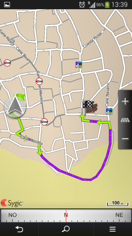

Uso Sygic su smartphone Android. Come ho scritto precedentemente, io uso Sygic Truck solo per verificare che Sygic Auto (sono programmi diversi con mappe diverse) non mi imbrogli in qualche situazione incresciosa. La prima la uso poco, solo quando so a priori che dovrò passare per zone a rischio, come, per esempio, passando per i pueblo bianchi della Spagna. Certo, se vado a Milano non lo provo nemmeno, sia perchè le mappe della versione auto dovrebbero teoricamente essere più aggiornate, sia perchè sono più accattivanti (anche l'occhio vuole la sua parte) e sia perchè, la versione Truck sarà pure valida ma a me interessa la versione Camper e le nostre mappe sono disgraziatamente molto carenti delle relative informazioni. Usando la Truck si va incontro alle deviazioni per i mezzi pesanti anche se 35 qli dovrebbero far passare il mezzo pesante come un'auto.
Tengo a precisare che la mia scelta del navigatore potrebbe non essere la scelta giusta per altri. Io al navigatore chiedo cose particolari per cui, se uno non sa cosa possano o come possano essere impostate queste particolarità, qualsiasi navigatore potrebbe andar bene. Ovviamente c'è anche da saper impostare un navigatore, occorre usarlo anche per andare a prendere il caffè sotto casa, per comprendere la sua filosofia e non dimenticare mai tutte le possibilità che può offrire. Mi è successo più volte di dover togliere il Mute a Tomtom, quando non alzare semplicemente il volume, settati maldestramente da dei camperisti che usano il navigatore una volta l'anno! E quando lo accendono, dopo un anno, non ricordano più neanche come si accende!
Per esempio, per dirne una, arrivando a Siviglia dove sono disponibili in internet sei punti sosta (se non erro), lui mi avrebbe fatto passare, nell'ordine, dal più vicino al centro al più lontano, ma il secondo punto era già ottimo e mi sono fermato, altrimenti avrebbe continuato con il terzo, il quarto, ecc. ed ogni volta mi avrebbe detto che quello era il primo di sei, il secondo di sei, ecc. Praticamente il tutto impostato senza sapere dove fossero questi punti. Ripeto, io chiedo delle prestazioni speciali e le mie scelte non devono e non possono essere prese come esempio.
