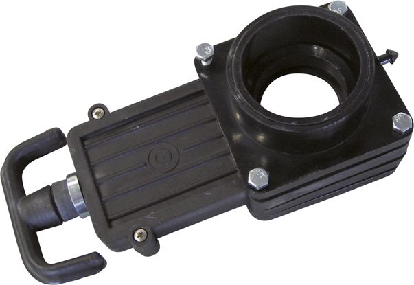

Inserito il 06/07/2015 alle: 19:23:36
Questa é  una valvolvalvola a sfera, la trovi alla fine dello scarico e nellnelle prossimità.. la leva verde..o di altri colori deve ruotare per aprirsi.
Questa é  una valvola a ghigliottina..la leva la tiri verso di te per aprirla..talvolta la leva é  allungata con una barra filettata per permetterti di aprirla stando lontano dallo scarico.
