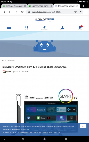

La TV ha 4 mesi ma sul 100 dice tvlink e sul 200 hot bird4k1 col satellite, i canali li prende tutti ma sparpagliati, anche se mi chiede di usare la numerazione tvsat italiana. Non capisco come un TV nuovo bisogna smanettare con chiavette varie. I canali non riesco a spostarli per cambiare la posizioneIMG_20210730_182011(1).jpgIMG_20210730_181756(1).jpgScreenshot_20210730-184412.pngxl
