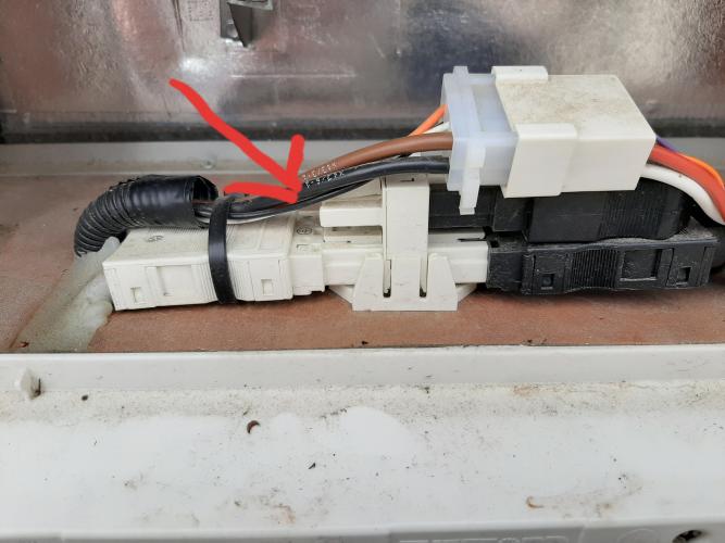

Vorrei a acquistare lo stesso inverter,ective TSI 152,per poterlo collegare alla rete della 220v pensavo di attaccarlo allo spinotto nella foto che metto sotto dove c'è  la freccia rossa.
Si trova all'interno della griglia frigo e arriva l'alimentazione dal Salvavita e poi alla centralina,domanda è  corretto collegarlo in questo modo per usare l'inverter in tutte le prese del camper frigo compreso?
Dove posso trovare una spina come questa?

Vorrei a acquistare lo stesso inverter,ective TSI 152,per poterlo collegare alla rete della 220v pensavo di attaccarlo allo spinotto nella foto che metto sotto dove c'è  la freccia rossa. Si trova all'interno della griglia
frigo e arriva l'alimentazione dal Salvavita e poi alla centralina,domanda è  corretto collegarlo in questo modo per usare l'inverter in tutte le prese del camper frigo compreso? Dove posso trovare una spina come questa?
Dipende come è l invertere e come fai il collegamento.
Con un normale inverter non puoi colelgare li l uscita 220 dell inverter perchè li ci arriva la 220 quando ti collegi alla rete e fai un bel botto! surprise
Serve un inverter con circuito di priorità incorporato.
Da li prelevi la 220, entri nell ingresso220 dell inverter (ingresso del circuito di priorità) poi la 220 che esce dall inverter la devi collegare alle prese ma prima devi scollegare tutte le prese dalla rete 220.
Visto che non volevo sbagliarmi e non sapevo esattamente da dove partisse il cavo/i cavi che vanno alle varie prese, io ho fatto diversamente.
All uscita dell inverter ho collegato solo due prese che ho aggiunto io, una in dinette e una nel garage.
Su quello spinotto che indichi, ho prelevato la corrente per entrare nell ingresso 220 del circuito di priorità dell inverter.
Quindi con il cavo 220 collegato a rete ho la 220 su tutte le prese preesistenti (come prima) ma anche alle due prese aggiunte (tramite il circuito di priorità dell inverter), mentre quando sono scollegato da rete e accendo l inverter ho la 220 solo sulle due prese che ho aggiunto, e che mi è piu che sufficente.

In risposta al messaggio di IZ4DJI del 03/05/2020 alle 23:57:41
Dipende come è l invertere e come fai il collegamento. Con un normale inverter non puoi colelgare li l uscita 220 dell inverter perchè li ci arriva la 220 quando ti collegi alla rete e fai un bel botto! Serve un inverter
con circuito di priorità incorporato. Da li prelevi la 220, entri nell ingresso220 dell inverter (ingresso del circuito di priorità) poi la 220 che esce dall inverter la devi collegare alle prese ma prima devi scollegare tutte le prese dalla rete 220. Visto che non volevo sbagliarmi e non sapevo esattamente da dove partisse il cavo/i cavi che vanno alle varie prese, io ho fatto diversamente. All uscita dell inverter ho collegato solo due prese che ho aggiunto io, una in dinette e una nel garage. Su quello spinotto che indichi, ho prelevato la corrente per entrare nell ingresso 220 del circuito di priorità dell inverter. Quindi con il cavo 220 collegato a rete ho la 220 su tutte le prese preesistenti (come prima) ma anche alle due prese aggiunte (tramite il circuito di priorità dell inverter), mentre quando sono scollegato da rete e accendo l inverter ho la 220 solo sulle due prese che ho aggiunto, e che mi è piu che sufficente.
Ok grazie,si è  un inverter con circuito di priorità,
quindi ce ci voglio collegare anche il frigo,faccio la stessa cosa,da quella spina prelevo la 230v,la porto l'inverter e ritorno al frigo con l'altra uscita,per le prese mi sa che meglio fare come hai fatto tu,diventa difficile capire da dove arrivano i fili!

Ok grazie,si è  un inverter con circuito di priorità,  quindi ce ci voglio collegare anche il frigo,faccio la stessa cosa,da quella spina prelevo la 230v,la porto l'inverter e ritorno al frigo con l'altra uscita,per le prese mi sa che meglio fare come hai fatto tu,diventa difficile capire da dove arrivano i fili!
Potresti provare a staccare da quel connettore un cavo alla volta e se staccandone uno vedi che non c'è piu tensione alle prese, hai gia trovato quale è il filo su cui collegare l uscita dell inverter.
A inverter spento avresti comunque la tensione alle prese (con cavo di rete collegato, ovviamente) attraverso il circuito di priorità.
Quei connettori strani si trovano, ci avevo guardato e se ne era parlato in qualche discussione, se ti serve cerco, dovrei avere salvato qualcosa sul PC.

Potresti provare a staccare da quel connettore un cavo alla volta e se staccandone uno vedi che non c'è piu tensione alle prese, hai gia trovato quale è il filo su cui collegare l uscita dell inverter. A inverter spento
avresti comunque la tensione alle prese (con cavo di rete collegato, ovviamente) attraverso il circuito di priorità. Quei connettori strani si trovano, ci avevo guardato e se ne era parlato in qualche discussione, se ti serve cerco, dovrei avere salvato qualcosa sul PC.
Il cavo grigio va alla combi,questo è  sicuro,uno va al Salvavita e l'altro arriva dove c'è  la centralina,si divide e va al caricabatterie(che ho staccato perché  non uso) e l'altro va...boh!
Dovrei staccare questo è poi provare se arriva corrente alle prese.

Il cavo grigio va alla combi,questo è  sicuro,uno va al Salvavita e l'altro arriva dove c'è  la centralina,si divide e va al caricabatterie(che ho staccato perché  non uso) e l'altro va...boh! Dovrei staccare questo è poi provare se arriva corrente alle prese.
il cavo del salvavita meglio dire "viene dal salvavita" perchè è da li che arriva tensione e quindi è il cavo principale di ingresso in quel blocco di distribuzione wink. Se stacchi quello disalimenti tutto.
Il connettore che non sai potrebbe essere proprio quello delle prese, a meno che non siano derivate direttamente dalla scatola del salvavita, ma non penso.
Le prese e spine con quell attacco si chiamano WAGO
se ti servisse, mandami la email che ho un po di documentazione.

il cavo del salvavita meglio dire viene dal salvavita perchè è da li che arriva tensione e quindi è il cavo principale di ingresso in quel blocco di distribuzione . Se stacchi quello disalimenti tutto. Il connettore che
non sai potrebbe essere proprio quello delle prese, a meno che non siano derivate direttamente dalla scatola del salvavita, ma non penso. Le prese e spine con quell attacco si chiamano WAGO se ti servisse, mandami la email che ho un po di documentazione.
Ok,grazie!
