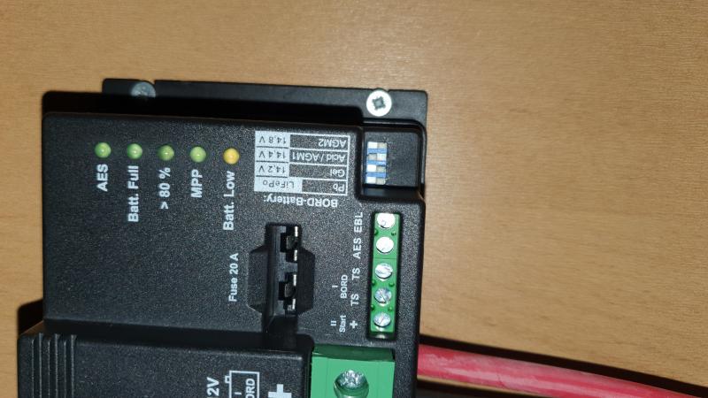

Ciao a tutti, causa rottura, dovrei sostituire il mio attuale regolatore di carica, Votronic MPP 250 Duo digital (250W/15A). Ho un pannello da 235 W (circa 7.3A) e due batteria servizi Safa Oro S74-L3 (12 V, 74 Ah, 680 A).
L'attuale regolatore è settato su "Acid/AGM1 14,4 V", ma non sono sicuro che sia corretto, perché non riesco a capire la tipologia delle batterie servizi.
Sapreste darmi qualche consiglio su cosa acquistare?
Ringrazio anticipatamente per l'attenzione. 20201205_115730.jpg20201205_151537.jpg

Se deve gestire un pannello da 235w/24v devi assicurarti che il Votronic sia in grado di accettare sia i 12v che i 24v.
Comunque mi pare un po' piccolo 15A per le correnti in gioco...
L'impostazione AGM/PIOMBO 14.4v è sarebbe anche corretta
Su cosa acquistare di regolatori MPPT c'è un mondo,  dipende dal budget che intendi spendere (Victron Energy, Western, Epver, NDS, CBE almeno da 20-30A)

L impostazione a 14.4 v va benissimo per qualsiasi batteria al piombo acido libero o agm tranquillo.
Salvo se conosci qualche raccomandazione specifica del produttore.
Con le gel magari é meglio avere 14.2v come massima tensione, causa maggior sensibilità alla gasificazione.
Non preccuparti. Tensiioni leggermente piu basse non fanmo nulla.Solo aumentano il tempo di ricarica di qualche decina di minuti.
Piu alte possono far danni.

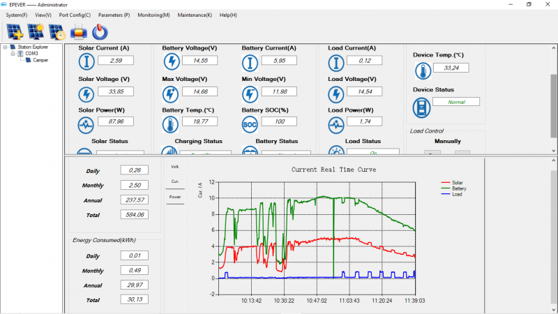

Se alla fine compri quel regolatore e ti diverte fare lo scienziato pazzolaughlaugh, puoi ordinare direttamente per 3\4 euro il cavetto rj45-Usb per usare il software di monitoraggio e controllo Pc
(istantanea di questa mattinalaugh)

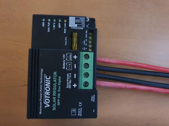

Io non capisco perche' vuoi cambiare regolatore: quello che hai va fino a 250W ed e' gia' mppt.
spiega perche' vuoi un altro regolatore per favore.
13/01/2006 25258
Inserito il 06/12/2020 alle: 19:58:36
In risposta al messaggio di sergiozh del 06/12/2020 alle 19:53:40
Io non capisco perche' vuoi cambiare regolatore: quello che hai va fino a 250W ed e' gia' mppt. spiega perche' vuoi un altro regolatore per favore.
Io ho capito che gli si è rotto.
Cosa possibilissima, vista la nuova moda di usare coefficienti di sicurezza minori di 1.
Ciao sergiozh, mi si è rotto! Ho comprato il camper da poco e cercando di approfondire le caratteristiche tecniche dei componenti dell'impianto mi è venuto qualche dubbio sulle specifiche dell'attuale regolatore, dubbi che hanno trovato riscontro anche in questa discussione.
Il fatto. Qualche giorno fa ho notato che il regolatore era spento e il fusibile rotto. L'ho sostituito in serata e la mattina dopo era nuovamente rotto.
L'ho sostituito di nuovo ed ho visto che cominciava a uscire fumo e puzza di bruciato. per cui ho tolto il fusibile, ho staccato le batterie servizi e ho reinserito il fusibile, ma niente, stessa cosa, fumo e puzza di bruciato :-(
A questo punto ho deciso di approfondire e chiedere a chi ha più esperienza di me.

Inserito il 13/12/2020 alle: 13:39:30
In risposta al messaggio di lu.ce del 06/12/2020 alle 09:32:19
L'attuale regolatore è settato su Acid/AGM1 14,4 V, ma non sono sicuro che sia corretto, perché non riesco a capire la tipologia delle batterie servizi. Sapreste darmi qualche consiglio su cosa acquistare? Ringrazio anticipatamente per l'attenzione.
20201213_110206.jpg20201213_105358(1).jpgGrazie a tutti,
Ieri a pranzo ho istallato il nuovo regolatore e con due mezze giornate di sole, tutto è tornato funzionate.
15/06/2018 11024
Inserito il 13/12/2020 alle: 18:18:08
In risposta al messaggio di lu.ce del 13/12/2020 alle 13:39:30
Grazie a tutti, Ieri a pranzo ho istallato il nuovo regolatore e con due mezze giornate di sole, tutto è tornato funzionate.
Buon per te!smiley
Domani vado a installarne 2 uguali a quello in un camper e roulotte di un amica.
Che passerà da porcheria da 5 euro che gli caricavano la batteria a 17 volt o non funzionavano, a un prodotto decente.
Con il pannello da 235 watt dovrebbe mantenerti le.batterie cariche in rimessaggio senza alcun problema tutto l inverno.
Avevi gia un regolatore dalle simili caratteristiche mppt di buona qualità.
Ora hai anche il display e le.funzioni di monitoraggio amperometrico piuttosto precise. Ed è una cosa molto comoda!
Solo, Lascia perdere l icona batteria che é programmata in modo alquanto stu pido.
Te la segna piena solo durante la ricarica da 13.8 a 14.4v.
Invece la sera con batteria carica ti segnerà 3 tacche.
Perché le tacche vanno dalla tensione di stacco carichi per batteria scarica impostata, alla tensione di mantenimento impostata.
Un modo appunto sciocco secondo me di indicare il soc. Ma va beh...
