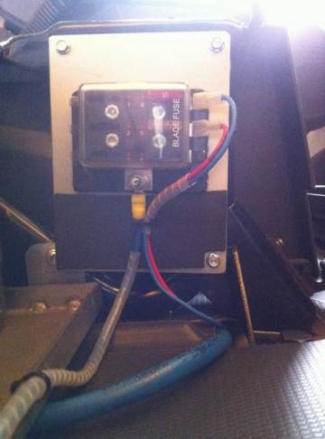

Ti serve forse un morsetto come questo
Io ne ho messo uno sul positivo ed uno sul negativo della mia BS, mi hanno permesso di ampliare gli attacchi per la corrente senza dover fare (pericolose, instabili ed antiestetiche) derivazioni, ho poi aggiunto una fusebox
che mi ha permesso di attingere ad utenze meno assetate di corrente come Retrocamera, Sistema AV ed Elettrovalvola per le grigie tutte con fusibile dedicato e con spia di "fusibile saltato".
Ciaosmiley

Ti serve forse un morsetto come questo Io ne ho messo uno sul positivo ed uno sul negativo della mia BS, mi hanno permesso di ampliare gli attacchi per la corrente senza dover fare (pericolose, instabili ed antiestetiche)
derivazioni, ho poi aggiunto una fusebox che mi ha permesso di attingere ad utenze meno assetate di corrente come Retrocamera, Sistema AV ed Elettrovalvola per le grigie tutte con fusibile dedicato e con spia di fusibile saltato. Ciao Viaggiare apre la mente...
E' una idea, dove hai trovato il morsetto e il fuse box?

E' una idea, dove hai trovato il morsetto e il fuse box? Grazie Giuseppe
Tutto su Ebay,   Morsetti 18,50€   -  Fusebox 6 posti 19€
