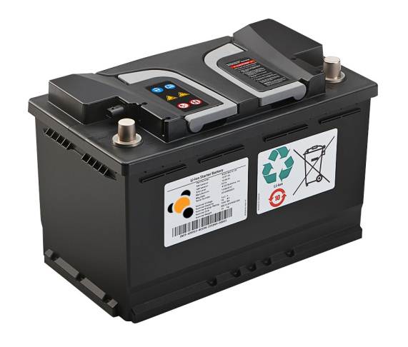

L'idea iniziale era di mettere una piccola litio da 40 Ah al posto della BM e potere usare la BS in caso di difficoltà di avviamento.
Sono sicuro al 90 % che funzioni ma il 90% non è abbastanza e non voglio fare il passo più lungo della gamba.
Voglio anche evitare di modificare i cablaggi esistenti e potere usare la piastra originale con i suoi fusibili.
Le strade sono due : aspettare che entrino in commercio le batterie al litio specifiche per avviamento e di forma identica alle batterie classiche oppure tentare la strada della Optima Red anche se in questo caso qualche modifica sarà necessaria.
Questa sotto è una batteria al litio della A123 introvabile in commercio.
