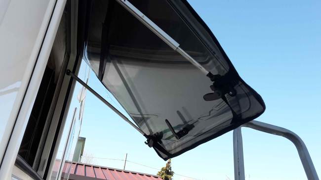

Ciao a tutti, mi sono fatto un primo oscurante esterno  per le finestre seitz del mio camper.
Dico che mi son o fatto perché proprio me lo sono costruito io con tessuto termico e cucito io.
Che ne dite ?

Direi ottimo.
Da un punto di vista termico la soluzione è vaidissima.
Sul mio vecchio Wingamm avevo incollato nella parte superiore un profilato a C che faceva da slitta alla tenda, un banale orlo con dentro un filo elettrico che faceva da ringrosso per poter essere inserita a scorrere nella slitta in alto.
Poi i soliti due angoli elastici per non farla svolazzare dalla parte bassa.
Io però li avevo fatti di normale stoffa scura... più belli ma meno funzionali di quelli che hai fatto te.
Marco.

Grazie, considera che per fortuna ho la macchina per bordare quindi il lavoro è risultato molto economico e veloce.
Non vedo però molti che usino questo sistema per le finestre...

Anch'io uso il Tuo stesso metodo con gli oscuranti termici fatti da me e mi trovo molto bene, in particolare per l'isolamento termico.
Romano.
