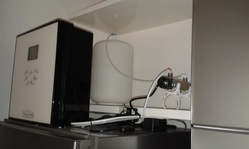

Secondo voi la pompa è meglio a monte a valle dei filtri?

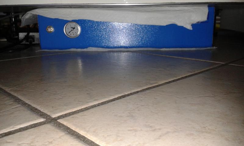

ti confesso che  sono un fautore dell'acqua trattata e da diverso tempo cercavo un sistema per  un'acqua salutare  personalizzata da bene al rubinetto di casa e dopo svariati acquisti e soldi spesi inutilmente sono giunto finalmente a quello  che volevo ,ma ti assicuro che è stata dura ... ora ho un'acqua salutare  antiossidante che detta così pare una fesseria ma con un  residuo fisso di 100 ,orp di -400 e ph 9,5 mi ha stabilizzato molti parametri come il colesterolo sceso da 220 a 160  in giappone lo ionizzatore alcalino è 40 anni che lo utilizzano negli ospedali ed è riconosciuto da molti paesi al mondo come vero e proprio apparato medico   ,  quando sono  in camper non avendo alternative  mi limito a portarmi dietro una tanica da 20 litri di questa acqua  consapevole  che dopo 48 ore l'acqua perde valori antiossidanti con i relativi   benefici  ma rimane cmq una ottima acqua da bere  ,  .. ti mostro la mia creatura  costituita da osmosi zottozoccolo e sopra ionizzatore alkalino lampada uv e serbatoio di accumulo per avere più pressione in uscita altrimenti lo ionizzatore sotto 1 litro al minuto di erogazione si blocca ... come ho detto non è stato facile fare lavorare in sinergia il tutto ,ma alla fine ci sono riuscito ...ma per me sul camper  rimane un casino  poter avere un'acqua sicura da bene prelevandola dal serbatoio delle chiare perchè oltre alla microfiltrazioni di 0,5 micron serve anche un lampada uv battericida con tutto quello che ne deriva nella gestione perchè i filtri oltre a sostituirli ogni sei mesi  non possono stare mai  fermi  una volta utilizzati e messi o tolti continuamente perchè si creano batteri  diventandone  un ricettacolo ... in parole povere per me butti via solo  soldi comprando un qualsiasi apparato per poter filtrare l'acqua sul  camper oltre ad essere pure pericoloso per la salutewink20190804_103205.jpg20190804_103216.jpg
Capisco... Ma la pompa la metteresti a monte o valle del filtro a carboni attivi?
La pompa la lascerei a valle perché il filtro deve essere più vicino possibile all'uscita dell'acqua che poi bevete... Io lo metterei adiacente ad un rubinetto che poi utilizzate solo quello per riempire le bottiglie, ti conviene fare una nuova linea dedicata solo per quello con un rubinetto apri/chiudi in plastica per chiudere la linea quando stacchi il filtro e non la utilizzi,cosi fai presto anche a fargli manutenzione.
