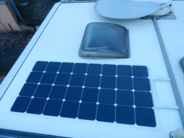

Io ne ho montato uno da 100w, ho dovuto metterlo flessibile in quanto calpestabile, visto che lo spazio dove l'ho montato è proprio davanti alla scaletta .
avendone un'altro da 100w tradizionale , ti posso dire che le prestazioni sono equivalenti. Io l'ho incollato direttamente sul tetto, senza alcun distanziatore , proprio come fanno sulle barche da regata. Scalda , ma non ho notato cali di rendimento significativi.

Un paio di domande le ho anch'io (ho il tetto curvo e non mi va di mettere quelli classici con telaio).
Ok sul calore, ma è ragionevole o si corre il rischio di rovinare la vernice (nel mio caso gelcoat) ?
In viaggio secondo me ha poco senso lasciarlo lavorare. Scalda solo quando eroga o anche nel caso venga disconnesso ?
Grazie, Max

Ad una ti rispondo io a naso: Il pannello non scada perché eroga, ma perché è nero. I pannelli normali sono sollevati dalla superficie del camper, e quindi areati sotto.
Il calore anche se non rovinasse il camper, comunque, poco o tanto (icwc dice poco e non ho ragione di non crederci), scalda la cellula.
Infine, se il pannello è adesivo, a mio avviso la pigmentazione del camper la rovina a prescindere, visto che è incollato e differenzia l'esposizione alla naturale degradazione cromatica.
Tutto, ovviamente, a naso, ripeto.

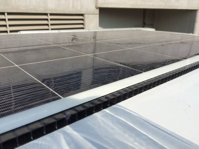

Faccio comunque un copia/incolla di un mio intervento:
Alla fine scelsi questo poli da 145W http://www.giocosolutions.com/it/2012-11-30-18-46-48/pannelli-flessibili/pannelli-fotovoltaici-flessibili-policristallini/gsp-145.html al quale associai questo regolatore di carica con tecnologia MPPT
http://www.epsolarpv.com/en/index.php/Product/pro_content/id/157/am_id/136
e questo display
http://www.epsolarpv.com/en/index.php/Product/pro_content/id/363/am_id/139
Per ridurre i problemi di calore con conseguente perdita di efficenza il pannello è stato montato su un supporto alveolare di policarbonato, vendutomi unitamente al pannello.
Questa è una foto del tutto
Come mi trovo?
Dopo un anno posso solo dire: benissimowink

Per la verità non è un sistema "mio"blush ma mi è stato venduto proprio così, tutto insieme: pannello e relativo supporto in policarbonato per evitare/ridurre l'effetto riscaldamento.

Io ho sostituito un pannello classico con uno flessibile solo per ridurre il peso. Sicuramente il pannello alveolare migliora il raffreddamento ma come hai giustamente detto vanifica lo scopo principale che è quello di togliere il più chili possibili.
Il mio pannello da 100 watt pesa esattamente 1,85 kg . Un pannello alveolare da 0,6 m2 e 10 mm di spessore pesa 900 grammi . Sono pochi ma sono troppi.
Incollandolo sul tetto cosa succede .... praticamente niente. Cala il rendimento se scalda tanto e questo succede solo in estate quando l'energia prodotta è in esubero.
Se poi vogliamo proteggerlo con una lastra di vetro abbiamo reinventato il pannello classico.

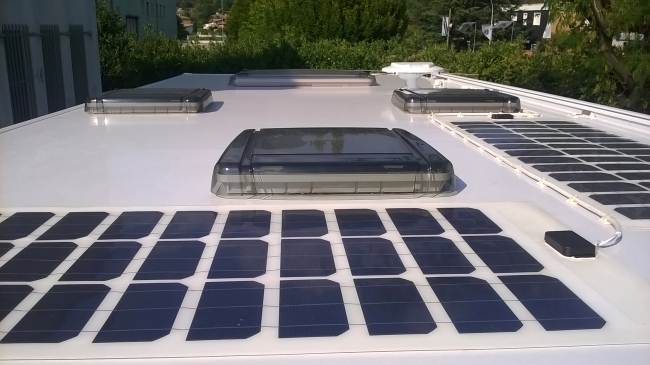

Ciao, io li ho ordinati come optional sul mezzo nuovo e dalla casa costruttrice escono cosi:
