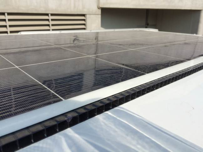

Io ho installato un pannello solare policristallino "flessibile" della Gioco Solutions Srl http://www.giocosolutions.com/it/ da 145W; il pannello è stato montato sopra ad un supporto alveolare in policarbonato ed il tutto incollato sul tetto del camper. Ecco una foto (per quello che si può vedere) del pannello e del suo supporto
Pannello e supporto li ho comprati online dal produttore.
Il pannello abbinato ad un buon regolatore di carica MPPT svolge egregiamente il suo lavoro.

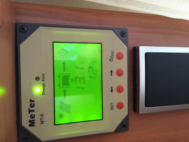

Friedrichstadt (D) 14 giugno 2015 ore 8,23 del mattino, tempo nuvoloso con pioggerellina
Ecco quello che segnava il display nello stesso momento
(Scusa se è storta) Direi non male 1,2A
