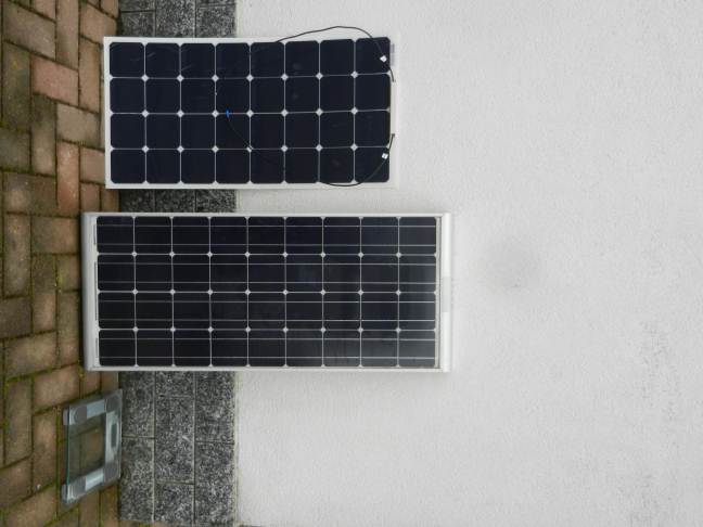

Visto che si parla di prezzi  e pesi ;
100 Watt flessibile con celle sun power : pagato 205 € trasporto incluso : peso 1,8 kg box di giunzione e 1,5 metri di cavo isolato compreso
Utilizzato 2 cavi da 2,5 mm2 su percorso il più corto possibile, ossia 3 metri peso 250 gr
1 WRM 15 MPPT : peso 500 grammi ( pesa un po tanto ) costo 140 € trasporto incluso
2 cavi da 4 mm2 o 6 , non mi ricordo , verso le batterie : 1 metro
Fusibile e porta fusibile
Costo totale : circa 370 € .Peso totale 2,7 kg in tutto contro gli 11 kg di prima e con un MPPT al posto del PWRM.
Chiaro che se si comprano i Solbian a 1000 € .........sono anch'io del parere che è meglio stare sui tradizionali ....

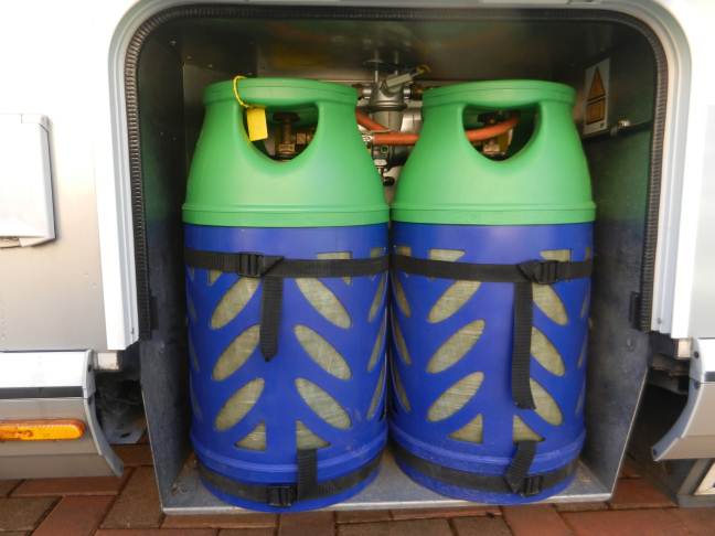

Tutto quanto da te indicato è già stato fatto parecchio tempo fa....

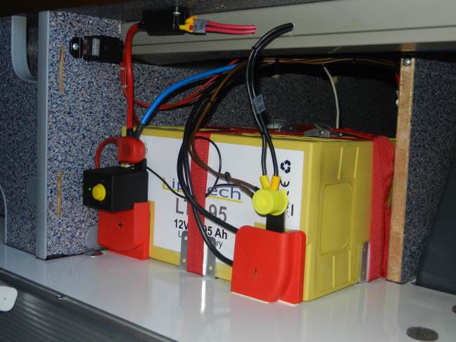

Bombole in vetroresina, batteria al litio, tolto cinture di sicurezza e relativo telaio in cellula, niente barattoli di vetro in cucina, piatti di plastica, tolto mandorlato in alluminio in garage, tolto cric , tolti tutti i manuali cartacei e messi su penna usb. ecc,..........senza però rinunciare a quello che ritengo indispensabile...ognuno ha le sue precedenze wink

NO...
Oggi si trovano ottimi pannelli flessibili a 2 € / Watt
Se guardi la foto che ho postato dei 2 pannelli vedrai anche che quello flessibile è più piccolo rispetto al monocristallino classico che ho pagato molto di più devil
Se non vado errato ho speso per il Moove da 100 Watt in offerta 370 € ...oggi viene venduto a 290 €....
Vero che oggi se prendi un pannello non specifico per camper lo paghi meno di 1 €/Watt ma poi devi comprare gli accessori di fissaggio che non ti regalano....
Adesso vado a grattare il muro....non si sa mai smiley
Modificato da Topolone il 03/10/2015 alle 10:17:53

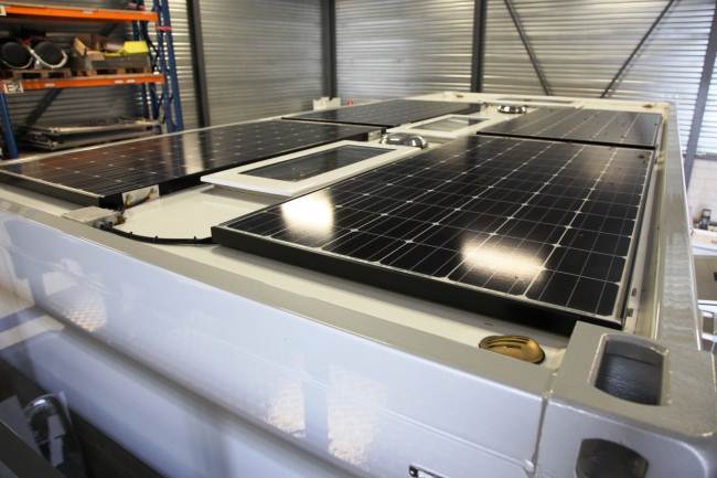

Confermo che sono 4 pannelli da 250 Watt.
Magari fosse la mia cellula......
Quella è una cellula "gas free" ossia tutto funziona a corrente.
Frigo e freezer a compressore . Piastre di cottura a induzione. Formo elettrico. Condizionatore a pompa di calore ( freddo e caldo ) . Riscaldamento a pavimento elettrico...
Quante batterie ? ....... 20 kW in totale corrispondenti a  1600 Ah surprise
Sono 16 celle Lifepo4 da 3,2 V da 400 Ah ognuna
http://en.winston-battery.com/i...
Sai quale è il problema...... In questo caso 1 kW di pannelli è poco ! ne servirebbero al meno 1,5 di kW.
Se sul camper hai 160 Ah di batterie il pannello giusto è da 160 W . Se hai una sola batteria da 100 Ah il pannello giusto è da 100 W e cosi via....... poi nessuno vieta di metterne di più.....
Mettendo un inseguitore solare 50 Watt bastano per una batteria da 100 Ah.
Le configurazioni possibili sono tante .....dipende da cosa si vuole ottenere...
