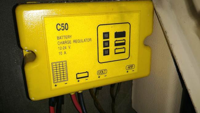

Ho trovato il regolatore. Per prima ho staccato i cavi dei pannelli e ho misurato la tensione. Risultato: 18 volt con cielo nuvoloso. Quindi penso che i pannelli siano ok. Poi mi sono accorto che il filo + della sezione out era staccato e l'ho ricollegato. Ma niente il display indica sempre 0,22 amp di carica. Pero ho visto che nessuno dei tre led del regolatore e illuminato. Come si puo vedere se il regolatore funziona?  Inoltre sul regolatore le scritte amp e out fanno riferimento al display degli amper che carica sulla batteria?

Ho capoto che le uscite volt e amper servono a far funzionare il display che ho vicino al quadro comandi nel quale sono indicati gli amper di carica  e lo stato di carica della batteria

Se misuri 18V dai pannelli, quasi sicuramente questi funzionano.
Prova a misurare quanto segna in uscita (verso la BS) il regolatore; poi misura la tensione ai morsetti della BS.
Se le misure sono differenti, significa che è fuori uso il collegamento fra regolatore e BS.
Altra prova da fare è misurare la corrente che scorre fra pannelli e regolatore.
Non conosco il tipo di apparecchio in foto, quindi non sono in grado di fornirti delucidazioni anche se, a "naso" le uscite volt ed amp dovrebbero servire rispettivamente per un controllo della tensione e corrente.
Non hai detto di aver misurato la tensione all'ingresso del regolatore con i pannelli inseriti. Mi fornisci il valore di tensione?

Ciao, sul mio camper è installato lo stesso regolatore. Se ti può servire posso inviarti il manualetto con gli schemi elettrici e di installazione.

Intantomi sono accorto che sul regolatore il led giallo ( che indica che la batteria non è totalmente carica) invece di essere fisso, lampeggia. Forse perche indica un malfunzionamento del regolatore?

Inserito il 17/04/2016 alle: 15:19:30
In risposta al messaggio di curega231 del 17/04/2016 alle 14:57:04
Nessun malfunzionamento, anzi, il manuale recita testualmente
"Il LED GIALLO è un indicatore della corrente di carica. Questo LED inizia a lampeggiare quando la corrente di carica supera i 300 mA ed aumenta la frequenza di lampeggio all'aumentare della corrente fino a rimanere sempre acceso oltre i 7 Amp."

Probabilmente l'avrai già controllato ma ti ricordo che se le batterie sono già cariche il tuo indicatore ti dirà sempre che fornisce pochi amp. Perciò, ripeto, se non l'hai già fatto, scarica un pò le batterie ( un'ora qualche luce accesa o qualcosa che consuma corrente ) e poi vedi quanto ti da il pannello.

Allora misurato tutto. I 2 pannelli creano corrente per 17,5 volt con sole al tramonto e pannelli all'ombra. La batteria ha una carica a 12,9 volt. Dall'uscita con il simbolo batteria del regolatore fuoriescono 14,24 volt. Però anche se le batterie non sono proprio cariche il display di carica mi segna sempre dai 0,20 ampere ai 0,60. Ho provato a far scaricare le batterie attaccando un phon da 400 watt ma la situazione cambia di poco. Sembra che il regolatore pur ricevendo la corrente dai pannelli non trasferisca il massimo della carica alla batteria. Quindi potrebbe essere che il regolatore é andato? Inoltre potrebbe essere che anche se i 2 pannelli generano 17,15 volt in realtà a funzionare è solo uno dei due ( ogni pannello è di 55 watt) per cui il regolatore non riesce a dare piu di 0,60 amper?

Se dal regolatore escono 14,24 volt, li dovresti trovare sulle batterie quindi presumo ad una interruzione della linea che va alle batterie o più semplicemente il fusibile interrotto.

cioè in pratica sarebbe saltato il fusibile del cavo positivo che dal regolatore va alla batteria?
