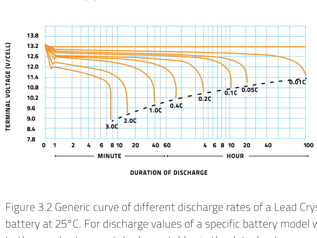

la batteria che ti ho detto io ha questo grafico:
Questa batteria da 100Ah se la scarichi con 10A costanti ha il voltaggio sul grafico che vedi nella curva 0.1C. Quando il voltaggio raggiunge i 12V vuol dire che la batteria e' quasi scarica del tutto.
forse dovresti istallare un apparecchio che ti misura quanti Ah hai prelevato dalla tua batteria quando raggiungi gli 11.6V per vedere se sono veramente abbastanza cariche come dici tu.

Un tedesco ha comprato una di quelle batterie da 100Ah e ha fatto questa prova:
batteria carica completamente a 13.2V.
preleva 83A per fare il caffe' , la tensione scende in questoa procedura a 12.8V. Ha prelevato 9Ah per il caffe'.
dopo 10 minuti di riposo la tensione sale a 13.1V.
ci attacca il frigo con l'inverter per 5 ore e preleva 18A finche' la tensione e' a 11V.
nella batteria rimangono 10Ah.
questo il racconto del tedesco.
