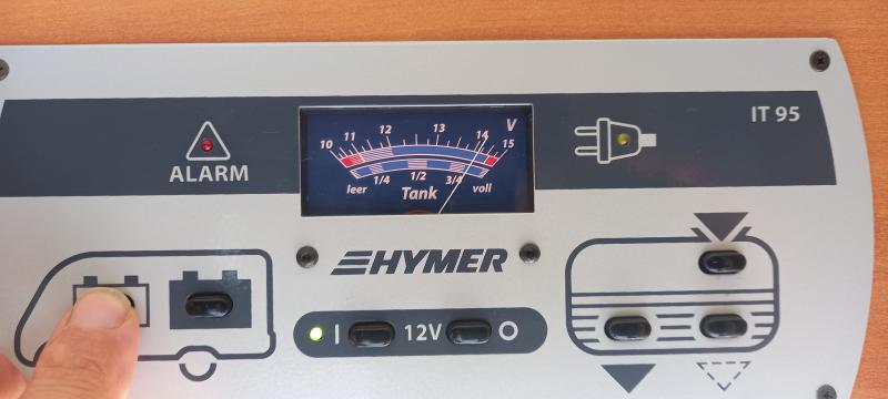

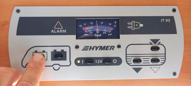

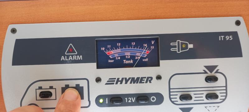

Avendo dovuto cambiare la ceandeletta di acensione del frigo trivalente Thetford, ho pensato alla fine di verificare se dopo ave rimesso tutto a posto, ci fosse qualche inconveniente nel funzionamento elettrico. Pertanto ho testao il funzionamento 12V accendendo il motore. Non mi spiego il comportamento del voltmetro della centralina che riporto nella foto successive.
Foto 1: motore acceso al minimo, pannello alla massima insolazione, frigo spento, batteria servizi oltre 14V
Foto 2: motore acceso al minimo, pannello alla massima insolazione, frigo spento, batteria motore oltre 14V
Foto 3: motore acceso al minimo, pannello alla massima insolazione, frigo acceso, batteria servizi oltre 14V
Foto 4: motore acceso al minimo, pannello alla massima insolazione, frigo acceso, batteria motore 12.5V
E' normale tutto ciò?

Sembra che il. Frigo sia collegato alla BM

Grazie Silvio, in effetti la caduta di tensione è evidente proprio sulla Batteria Motore. Ma non dovrebbe essere così? Il frigo a 12V dovrebbe andare solo col motore acceso, quindi dovrebbe fruire di una parte della carica fornita dall'alternatore.
