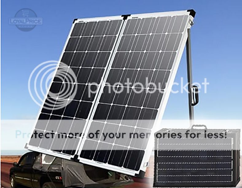

se proprio non ti fidi per i furti in un particolare parcheggio a lasciarli a terra nessuno ti impedisce di sdraiarli sul tetto come quelli di tutti gli altri, l importante e che ti fai un post it sul volante per evitare che parti con i pannelli liberi sul tetto. e poi ho i miei nuovi giochini contro i ladri:
sul sito dove l ho preso, Franchini, non c'è piu il 160w. sembra ci sia solo il 100 w che costa € 162
http://www.franchinishop.it/gen...
qui c'è il "fratello del mio"
http://www.ebay.it/itm/PANNELLO...
dice che carica max 6A FrankyStar è orgogliosa di annunciare la collaborazione con GP Solar, azienda leader nella progettazione e realizzazione di tecnologia solare . L'innovazione e gli standard qualitativi GP Solar nella realizzazione dei pannelli solari hanno caratterizzato il mercato americano ed asiatico . Da oggi siamo in grado di offrire la stessa qualità e convenienza anche in Europa ed in particolare a tutti quanti gli italiani che volessero approfittare di questa opportunita’ . Unisciti alla rivoluzione solare insieme a noi! Cosa rende questi nuovi pannelli un must-have per chi viaggia? I pannelli pieghevoli fotovoltaici da noi forniti sono gia' corredati di tutto quanto necessario per la messa in opera da parte di chiunque - Non necessitano di alcun installatore specializzato - Infatti i pannelli sono gia' corredati di Centralina/Regolatore di carica e cavetti con morsetti a coccodrillo per il collegamento alla batteria (Non fornita) Collegati all'unità batteria, sono in grado di alimentare tutto quanto necessario in campeggio, barca o in viaggio: frigoriferi, luci, DVD e TV, giochi per i bambini, impianti stereo, notebook. Se hai bisogno di elettricità portatile, allora hai bisogno dei pannelli GP Solar. A differenza dei normali panelli solari in commercio , quelli GP Solar , hanno una capacita’ produttiva di energia quasi doppia , permettendo di sfruttare al massimo la radiazione solare . La borsa con tracolla ne rende facile il trasporto, oltre a fornire una maggiore protezione agli urti.

bello quello da 100W a valigetta. anche il tuo si chiude in quel modo ? quanto pesa il tuo ? non scrivono il peso di quello da 100W. per me è un po' peccato il fatto che il regolatore non sarà mppt suppongo... il fratello del tuo fa 14.5 kg che non è poco... mi chiedo se ad acquistarne uno di quelli pieghevoli leggeri e poi stenderli verticalmente su una parete del camper o inclinato se funziona bene, peserebbe molto meno.

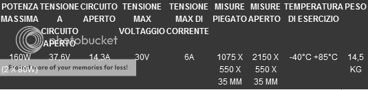

si il mio si piega identico con la stessa custodia. i dati tecnici li ho trovati compreso il peso:

dai dati tecnici 160W, 6A risulta che se ci metti un regolatore mppt ti darà al massimo 11A, quasi un raddoppio. non capisco se mette due pannelli da 12V in serie o in parallelo. dalle foto del fratellino sembra in parallelo, dai dati tecnici sopra sembra in serie.
