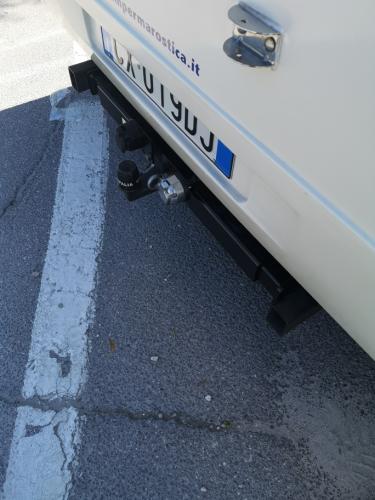

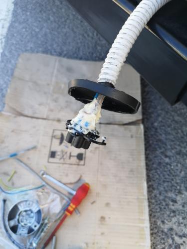

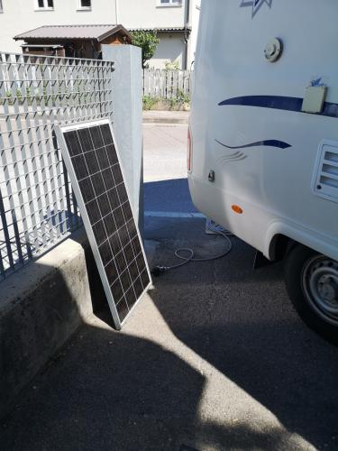

ho finito,
e devo dire che sono anche soddisfatto della resa
85 watt
IMG_20240702_160113_resized_20240702_050627155.jpegIMG_20240702_160848_resized_20240702_050627913.jpeg

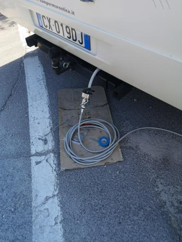

qui ho fatto la prova, il grasso lo ho messo prima di chiudere definitivamente
lavoro finito

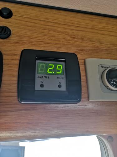

questi sono gli A che sta caricando
per i cavi ho usato, dal regolatore alla presa sul gancio, 2 cavi 3x1,5 uno per fase, la prolunga un cavo 2x2,5
