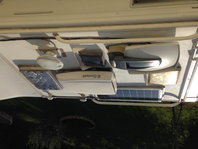

Scusa ma non sono riuscito a girarla , adesso non si vede bene la mansarda , ma da dove c'è la striscia di silicone vicino Obló io avevo pensato da dopo la striscia in su
marcucciolo
marcucciolo
18/12/2007 9053
Inserito il 03/01/2016 alle: 23:43:09
In risposta al messaggio di mamodj del 03/01/2016 alle 23:33:22
Azz...l'unico buco che avevi l'hai occupato sad
Ti sei accorto d'avere una stringa in ombra , significa che il pannello produce forse anche a metà surprise
Temo che ci sia poco da fare , il mezzo è piccolo o gli accessori troppi laugh
Dovresti incollare almeno un paio di flessibili sulla mansarda , non nella parte dove fa cunetta , semmai sul dosso paralleli al senso di marcia , non sarebbe l'ideale ma la scelta meno peggio
Una curiosità ...quanto misura lo spazio che avevi a disposizione dietro , insomma il  " buco "  ?
Mar..cucciolowink

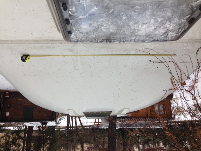

mamodj
mamodj
28/09/2012 829
Inserito il 03/01/2016 alle: 23:48:36
Il buco al Max avevo 160 ma di larghezza massima 55 cm per che c'è il condizionatore .
Si ho visto la stringa è quella che ti dicevo , quindi alla fine unica soluzione è il flessibile , però non vorrei montarlo che non subisca un calo dovuto a quella stringa che non c'è sempre ma c'è !
marcucciolo
marcucciolo
18/12/2007 9053
Inserito il 04/01/2016 alle: 00:00:44
Massimo ,
purtroppo adesso puoi tentare un ripiego con i flessibili frown
Se mi fossi trovato nei tuoi panni , forse osservando bene il tetto mi sarei lasciato convincere da un mega pannellone da 300W classico , montato sulla cunetta , trasversalmente al senso di marcia e un po' sollevato nella parte più bassa dietro all'oblò , poca spesa , massima resa enlightened
Mar..cucciolosad
