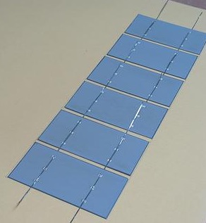

Inserito il 28/07/2015 alle: 15:58:39
In risposta al messaggio di supertrumpx del 28/07/2015 alle 15:08:44
molto complicato! ma come cavo può essersi interrotto un cavo senza nemmono toccarlo. fino ad un mese fa funzionava tutto bene! Tommy
Le cose si rompono anche senza toccarle.
Ogni cella è collegata alla precedente con due piattine molto fini.
Le piattine sono poi saldate all'interno della scatola di giunzione.
Come ti hanno scritto prima potrebbe esserci un contatto difettoso...ogni tanto funziona ogni tanto no... non è che ci debba essere per forza un cavo tagliato. Quello che è certo e che se hai zero Volt il circuito è aperto da qualche parte.
