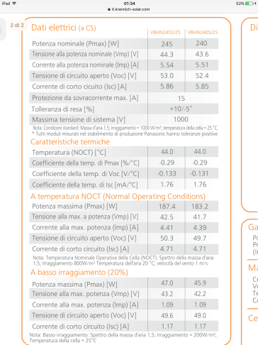

Di quel pannello panasonic mi piace che pubblicano chiaramente i dati di produzione di elettricita' in varie condizioni. Gli altri produttori non lo fanno.
Mi piacerebbe avere i dati dei sunpower alle condizioni NOCT e a 20% di irradiazione ma non stanno sul loro prospetto.....
io sospetto che il panasonic rispetto alla sua potenza sia un attimo meglio del sunpower a bassa irradiazione anche se un pannello sunpower produce di piu' perche' piu' grande.....

Sai che potenza ha il sunpower 345 alle condizioni NOCT e col 20% di irradiazione a 25 gradi ?
Modificato da sergiozh il 29/07/2016 alle 18:16:42
No, o meglio non ricordo. All'epoca avevo studiato anche un po' di grafici, ma una volta montato ho buttato via tutto. Tanto alla fine che differenza fa....se ci stai con le misure quei quattro sono comunque quelli che riescono a fornire più potenza. Con due pannelli potresti avere qualche vantaggio ma anche delle complicazioni.
Alla fine conta anche il peso, lo spessore della cornice, e perchè no, al limite anche il colore. Una differenza da più o meno dieci percento che penso sia il range prevedibile tra i vari modelli in diverse condizioni non cambia gran che.
E comunque tutti ti forniscano (d'estate) molta più corrente di quella che un utilizzo non paranoico del camper ti potrebbe richiedere.
a fornire più potenza. Con due pannelli potresti avere qualche vantaggio ma anche delle complicazioni. Alla fine conta anche il peso, lo spessore della cornice, e perchè no, al limite anche il colore. Una differenza da più o meno dieci percento che penso sia il range prevedibile tra i vari modelli in diverse condizioni non cambia gran che. E comunque tutti ti forniscano (d'estate) molta più corrente di quella che un utilizzo non paranoico del camper ti potrebbe richiedere.
Il 10-20% di differenza con un'irradiazione solare scarsa potrebbe essere un criterio per scegliere il pannello

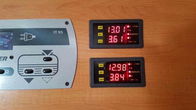

Inserito il 04/11/2016 alle: 19:29:04
Prima verifica autunnale durante lo scorso ponte
Sabato 29 ottobre alle terme di Rapolano.
Giornata meravigliosamente limpida ma sole ormai molto basso sull'orizzonte
Pannello abbastanza sporco. Le foglie cadute nei giorni scorsi avevano creato una patina abbastanza coprente
Pannello in piano (non ho ancora trovato il tempo per collegare gli attuatori per l'inclinazione)
Nonostante tutto verso mezzogiorno oltre 7,3Ah (I due amperometri sono sulle singole batterie) oltre a quasi un altro Ah alle utenze (Truma e vari gingilli elettronici accesi)
Not bad....
Piu di quanto riuscivo ad ottnere prima con il pannello da 125W e regolatore PWM in luglio/agosto sulle spiagge delle Cicladi.
