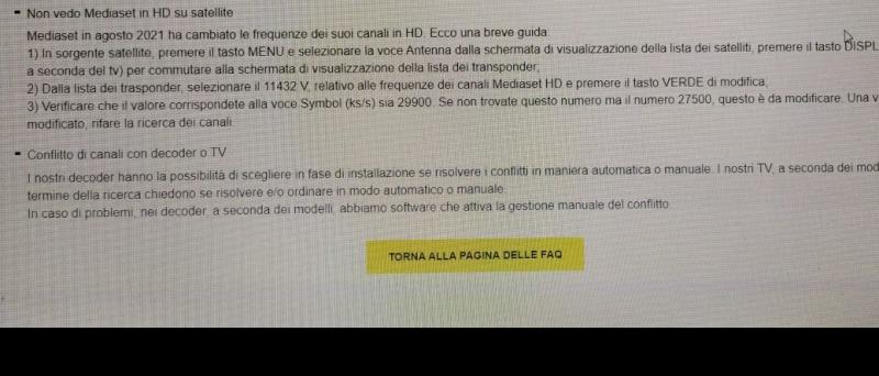

Ciao Valter, premetto che non sono un esperto in SAT, non ho la tua stessa parabola e il sintonizzatore sat è direttamente nella TV Trevi, ma ho lo stesso problema con i canali Mediaset.
Chiamando la Trevi mi sono state date delle indicazioni che ti allego, non so quanto possano essere compatibili
Spero tu possa risolvere.
Ciao Giò

Ciao Valter, premetto che non sono un esperto in SAT, non ho la tua stessa parabola e il sintonizzatore sat è direttamente nella TV Trevi, ma ho lo stesso problema con i canali Mediaset. Chiamando la Trevi mi sono state date delle indicazioni che ti allego, non so quanto possano essere compatibili Spero tu possa risolvere. Ciao Giò
Come ho già detto sopra il tuo televisore dovrebbe essere già HD e quindi non hai problemi a sintonizzarti direttamente aggiungendo i Transponder in cui si sono trasferite le emittenti.
Nel caso di Walter si parla di apparati di 12 anni fa che difficilmente sono HD, per cui dovra sicuramente prendere al minimo un televisore HD con slot per le schede TvSat HD.

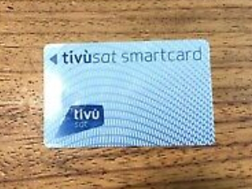

Scusate, come si fa a capire se la scheda tvsat è hd, e qualora non lo fosse come si fa per cambiarla? Grazie
Se hai quella azzurra va bene anche per l'hd. Ce l'ho anch'io e va bene.
non ho il camper vicino per verificare ma dovrebbe essere questa, ho preso una foto in rete...
