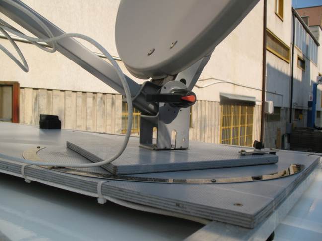

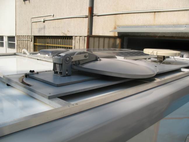

24/01/2008 10500
Inserito il 25/10/2015 alle: 17:57:44
NON è detto si debba bucare il tetto  angry
Questa la ho usata per 10 anni sul Mobilvetta e poi spostata sul 720 per altri 7
ed andava benissimo.
Una normalissima da casa
con base modificata rotante ed inclinabile
fissata sui correnti con tavoletta imputrescibile in betulla
Costo totale non superiore ai 35-40 euro
Puntamento assolutamente manuale in 20-20 secondi
fatto attraverso il botolone della dinette
senza sat-finder o altro solo da Tv. (anche da Mosca )
Ps. Da sempre ha avuto l'illuminatore Dual-feed con miscelatore
per vedere Eutelsat ed Astra senza spostarla! wink
