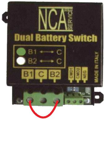

Rimetto la modifica postata qualche anno fa che rende tutti felici...anche le batterie ringraziano smiley
Costo 0,5 € . Tempo 2 minuti.
Basta aggiungere uno spezzone di cavo tra il morsetto B1 e B2.
