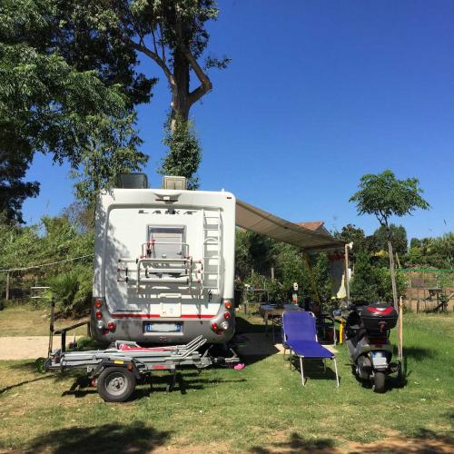

Oltre alla Bibbia di Tommaso, molto più esperto del sottoscritto, ti dico che avvisando per tempo l'area di sosta problemi ce ne sono pochi. Io di solito sgancio, giro il rimorchio di taglio e stringo tutto, così occupa solo un metro e mezzo in più e sto sui nove metri in tutto - lunghezza accettabile per gli stalli.
Esempio:

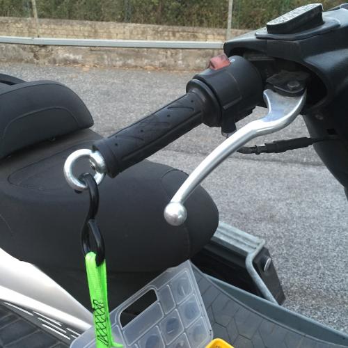

Poi, completamente OT, voglio far vedere a Tommaso il mio Hack per fissare con comodo lo scooter. Tempo d'installazione e di ripristino: circa un minuto.

Bel lavoro quei golfari, immagino siano fissati con un espansore interno al tubo del manubrio. Così servono anche da riparo se sfreghi da qualche parte.
Quella della foto mi sembra piu un campeggio, certe aree di sosta sono piu che altro parcheggi con stalli appena un po piu grandi, e a volte neppure tanto...ovviamente solo per dormire, non per soggiornare.
