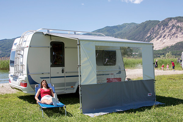

Allora...la situazione è la seguente.....NON HO MAI AVUTO il tendalino.....sono sempre stato un fruitore  convinto del Gazebo....del quale no ho sempre fatto un buon uso.....
cojn il mezzo nuovo (usato) c'è il tendalino Fiamma...F65......che montato a tetto su un Daily con doppio pavimento mi risulta alquanto alto di attacco per cui vorrei creare una certa protezione soprattutto la sera nelle rugiade settembrine.......
CHIEDO:
chì di voi ha mai usato o usa questa parete amovibile nella Fiamma.......come và..??

Io usavo nel 1999 un telo come quello:
Però se vedi non lo mettevo verticale come nella foto Fiamma, ma inclinato tenuto con due corde e picchetti. In questo modo si ha molta piu superficie utile, altrimenti lo spazio tra camper e telo verticale è troppo angusto.
Il telo inclinato serve moltissimo piu che altro in caso di pioggia, crea uno spazio ampio e protetto senza che l'acqua con il vento arrivi comunque sotto al tendalino.
Io avevo comperato della stoffa, moi nel'orlo superiore si infila una cordina o anche un pezzo di cavo elettrico o altro che abbia il diametro giusto per inserirlo nella gola del frontale del tendalino. Se sei capace di cucire te lo fai tranquillmente e costa poco.
Comunque non prenderei quello Fiamma con finestra trasparente perchè non ripara dal sole e non serve a nulla. Ci sono anche teli apposta gia fatti, di stoffa plastificata (tipo k-Way) molto leggeri ma che tiene l'acqua, li ho visti negli accessori per verande.
In ogni caso anche se il telo lo si tiene inclinato,meglio non averlo piu lungo delle gambe del tendalino, perchè in caso di poco spazio bisogna comunque potere tenerlo verticale.

Anch'io ce l'ho, fatto da mia moglie, nella parte superiore ha fatto un risvolto dove poi io ho infilato un cavo elettrico di adeguate dimensioni che poi si infila nella canalina del tendalino, non ho fatto la finestra che non ripara dal sole. Il bordo inferiore ha tre occhielli per tenderlo a terra con picchetti.

grazie delle dritte....per quel che riguarda il sole.NO' problem......quando vado io il sole non scotta più da tanto tempo.....però ad essere sinceri la finestra in trasparente mi dà meno sensazione di chiuso e claustrofobico....che ne dite..??
