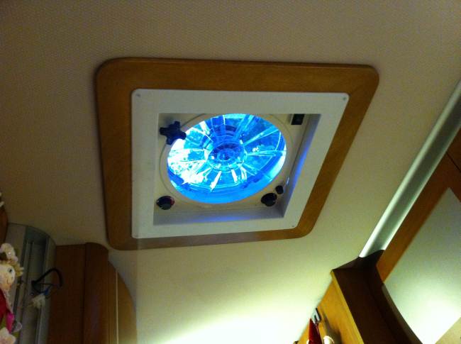

é sempre quello di Tommaso,ma è montato sul mio!!laugh sempe fantastic vent
12/11/2006 59308
Inserito il 15/03/2016 alle: 22:37:47
In risposta al messaggio di geppetto22 del 15/03/2016 alle 22:19:41
é sempre quello di Tommaso,ma è montato sul mio!! sempe fantastic vent
Eh, si è il mio Ex FV.   Nell'attuale camper ho deciso di ordinare il FV gia montato in fabbrica dalla Hymer. Però loro montano la versione senza sensore piogia e cupola a apertura non motorizzata.
Quindi quando è arrivato il mezzo, ho deciso di sostituire la versione manuale con quella elettrificata e sensore pioggia.
Per quello che ora il mio è sul camper di Geppetto smiley

IL FV richiederebbe un foro appena piu piccolo, ma ha la battuta esterna e interna molto ampie e quindi si monta tranquillamnte anche nel foro di un Fiamma.
geppetto22
geppetto22
17/10/2008 5603
Inserito il 16/03/2016 alle: 22:54:01
Cofermo le misure sono piu piccole ,io hi messo la cornice in legno attorno per coprire il segno piu scuro lasciato dall'oscurante del dometic 40x40  che era montato prima!!
