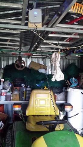

Io nel campo ho un pannello da 30 watt col suo poco costoso regolatore che con uno spinotto a 12 volt viene collegato al trattore usando un cordone spiralizzato recuperato da un vecchio rasoio elettrico.
Puoi fare lo stesso anche te... collega la tua BS ad una presa a 12 volt di quelle piccole NON da accendisigari collegata alla batteria tramite fusibile da 5 ampere.
L'uscita del regolatore fotovoltaico del pannello/tettoia la colleghi li o a qualunque altro automezzo o batteria tu possa aver bisogno di tenere in carica sotto quella tettoia.
Sempre meglio usare una soluzione che può andar bene anche per fare altre cose.
Marco.
