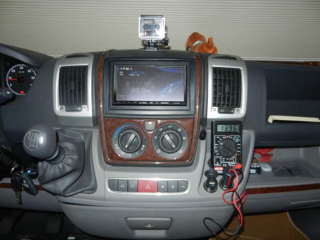

Non ho fatto la foto .....ma domani forse la faccio

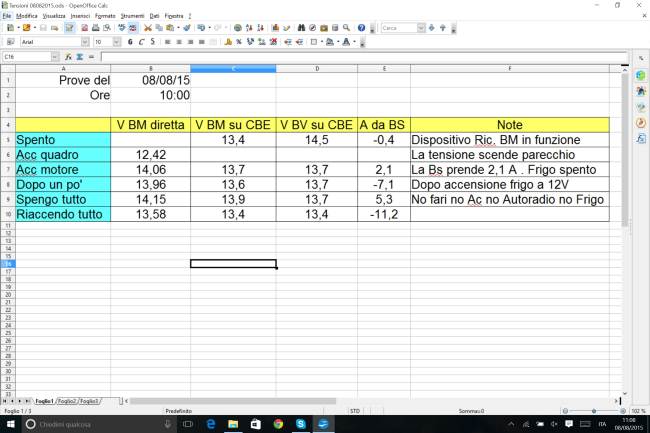

Ho recuperato uno spinotto da accendisigari e ho collegato un vecchio tester....
Misure molto interessanti.....
Come ho detto a Sergio il tutto potrebbe essere dovuto ad una BM fiacca....adesso è in carica con un caricabatteria serio.....domani altri test....

Tutte le tensioni e le correnti sono coerenti.
Le mie conclusioni sono :
La BS al Litio mantiene una tensione "troppo" alta anche sotto carico. E' un pregio per una batteria ma che può diventare sui camper un difetto.
Troppe perdite di tensioni in giro.
Tutti i cablaggi, sia Fiat che del camper, sono sottodimensionati o al limite. Le cadute di tensioni sono dell'ordine di 0,1 V per ogni utenza Fiat ( fari, AC, ventole , autoradio ) .
Dai 14,15 Volt con tutto spento si scende a 13,6 V sulla batteria motore con le utenze accese. Altre perdite per andare sul parallelatore dove arriva uno scarso 13,4 V e la frittata è fatta ...... ben 11,2 A prelevati dalla BS per alimentare il frigo ( vedi foto ).
Ho due possibilità....raddoppio tutti i cavi fino al nodo frigo che dovrebbe essere il morsetto BS sul parallelatore ( di questo non sono sicuro ) oppure mi devo arrendere e mettere un elevatore di tensione dopo la BM.

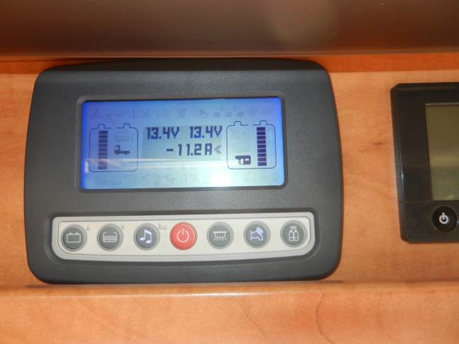

appena rientrato dal fine settimana e prima di mettere il camper in garage, dopo aver letto questo topic, ho voluto fare una veloce prova e la prova è stata fatta anche al camper del mio amico.
che dire.....sono/siamo rimasti meravigliati in quanto i dati postati da Topolone sono anche i dati che abbiamo rilevato nei nostri camper angry
1) mio camper : Tourer H 145 Ducato 150 cv cc 2300 euro 5 di marzo 2012 prove fatte con motore al minimo:
a) senza niente attaccato la centralina segna 14,3 sia BM e sia BS
b) frigo acceso la centralina scende a 13.8 sia per BM e BS
c) frigo acceso ed AC attaccata scende ancora a 13,5 - 13,6 sia per BM e BS
2) camper mio amico : Compactline Ducato 150 cv cc 2300 euro 5 di marzo 2014 sempre prove fatte con motore a minimo
nella sua centralina si leggono i solito valori della mia.
presumo quindi che se di cavo si tratta, nel 2014 continuano a montare i cavi fallati e non li hanno mai modificati angry e presumo che quindi è una norma dei Carthago (almeno quelli non modificati ad personam) che sia così per tutti.......
