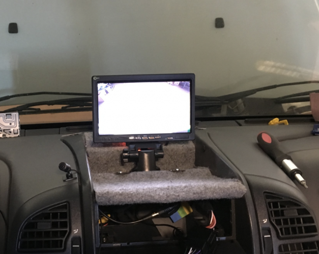

Inserito il 08/08/2018 alle: 17:02:27
In risposta al messaggio di girellik del 08/08/2018 alle 13:02:29
Si piò davvero smontare il coperchio del leggio? Attualmente uso la pinza del leggio per trattenere fogli in corsa (mappe, depliant etc.) ma se si potesse ottenere un vano sarebbe davvero comodo: qualche indicazione di smontaggio?
Il mio è venuto così (monitor 7")
- Roberto -
