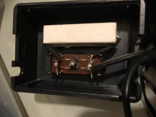

Salve. In camper ho un paio delle classiche ventole a 12v per far girare un pò l'aria nei giorni di caldo. Quest'estate una di queste ha smesso di funzionare e, prima di cambiarla, ho deciso di aprire l'interruttore per vedere se fosse possibile ripararlo e/o sostituirlo.  Ho visto che uno dei fili si era dissaldato, quindi, volendo, riparazione semplice (a parte la scatolina che, per aprirla, si è pressoché disintegrata). Ecco la foto:
Basterebbe una piccola saldatura. Però, a parte che sono negato con tutto ciò che è manuale, soprattutto elettronico, a parte che dovrei comprare ed imparare ad usare un saldatore a stagno, cosa della quale negli ultimi 47 anni non ne ho mai sentito l'esigenza, stavo pensando di sostituire l'intero interruttore con uno di questi dimmer 12v:

Ciao Maurizio,
il dimmer potrebbe anche andare bene, e' che essendo nato per i led (almeno mi sembra di capire), corri il rischio di sentire la frequenza del pwm proveniente dal motore elettrico che si comporta un po' da altoparlante.
Siccome non si sa che frequenza sia, se e' "nell'udibile" e' facile sentirla.
Vedi tu se vuoi rischiare a spendere una cifra importante laugh
Renzo.

in quella scatolina c'è un deviatore a tre posizioni e una resistenza, che serve per avere la velocità bassa, ma se non ti servisse la velocità bassa puoi eliminare tutto e mettere un semplice interruttore, anche la classica peretta lungo il filo, o semplicemente stacchi lo spinotto quando non ti serve.
Non andrei a spenderci piu di cio che vale il ventilatore, senza poi avere la certezza di un buon funzionamento.
Se tu fossi di Bologna te le farei io le stagnature wink
