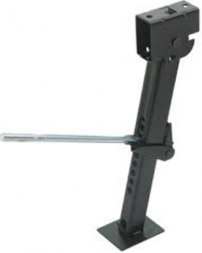

Buongiorno
vorrei montare dei piedini di stazionamento semplicemente per evitare il dondolio a bordo della cellula durante la sosta. Ho visto spesso montare quelli tipo "jack" ma sentendo alcuni utilizzatori mi sembra di aver capito che non siamo molto efficati in particolare perché il loro sistema di blocco non consente un regolazione adeguata.
Sarei interessato alla vostra opinione e consiglio.

Li avevo sul camper precedente montati di serie dal costruttore e invece funzionano a dovere e costano poco... uniche accortezze... devono avere lo spazio tra il paraurti e il terreno per aprirsi perché scendono di lato... se sei troppo alto basta mettere un supporto di legno... per regolare l'appoggio a terra e dare stabilità c'è in dotazione un tondino di ferro da infilare di lato e far scattare la molla bloccarli a terra  ...
