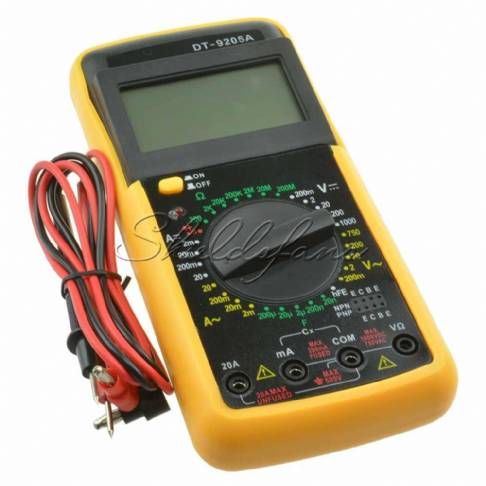

Un esempio:
Facendo una ricerca (Amazon, eBay, Alibaba) con la sigla DT-9205A troverai almeno un centinaio di risultati, con prezzi abbordabilissimi (da 7,30€ in su)
Caratteristiche tecniche:
DC Voltaggio 200mV-1000V ±(0.5%+1dgt)
AC Voltaggio 200mV-750V ±(0.8%+3dgt)
DC Corrente 2mA-20A ±(0.5%+1dgt)  <--- QUESTO è il campo misurazione che ti interessa
AC Corrente 2mA-20A ±(1%+3dgt)
Resistenza 200Ω-200MΩ ±(0.8%+1dgt)
Capacità 2nF-20µF ±(2.5%+3dgt)
Diode Test
Transistor Test
Continuità Buzzer
Data Hold
Alimentazione Batteria 9V
Magari hai già un tester con un fondo scala di 10A in corrente continua (e 0,01A di lettura minima). Viste le intensità in gioco, va bene anche quello senza stare a comprare un secondo apparecchio. Il fenomeno che devi osservare ha un'intensità della corrente fra 0,07A e 0,43A (vedi sopra).
