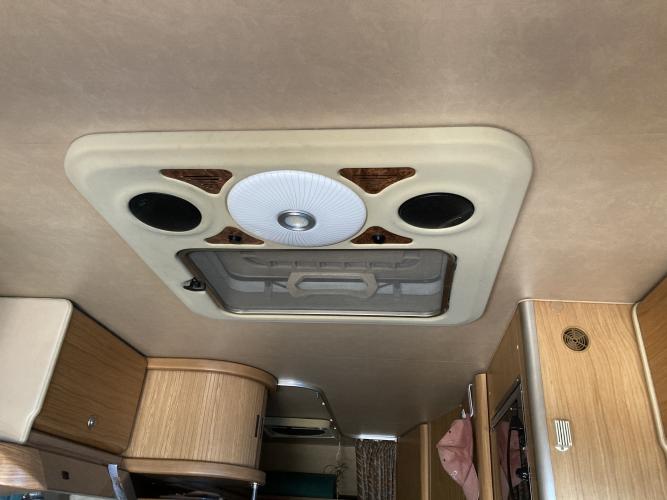

Buongiorno a tutta la platea, potreste darmi un suggerimento su come smontare la plafoniera in fotografia? Grazie anticipate a tutti .Toni Fogliani

Direi che potrebbe essere solo AVVITATA
prova a ruotare in antiorario.
Il centro potrebbe essere la vite.

La sola plafoniera, per accedere al neon si smonta nel seguente modo:
NON RUOTATELA! Rischiate di strappare tutti i cavi e fare corti a luce accesa.
Estrarre la luce centrale, è tenuta da due ferretti a molla laterali, quindi si toglie facendo un po di leva e tirando. Il dischetto in metallo si smonta dal corpo in plastica se viene ruotato in una certa posizione.
Estratta la luce centrale si accede ad una vite che tiene la plafoniera. Svitatela e la plafoniera verrà giù.
Questo è per accedere al vano neon.
Per arrivare al relay bisogna smontare l'intero pannello con le casse. E ci devo ancora arrivare a come si fa.

oltre a ciò che ha detto Ulix...
- Bisogna togliere la griglia delle casse, smontare le casse.
- Aprire la zanzariera e nel perimetro visibile solo quando aperta, dovrebbero esserci delle viti autofilettanti a croce.
- smontate casse e viti tutta la plafoniera centrale dovrebbe abbassarsi.
Il condizionale è d'obbligo perchè nel mondo del camper i mezzi pur essendo gli stessi non sono tutti uguali...
PS: se smontate tutto, vi consiglio di cogliere l'occasione per togliere tutto l'impianto al neon, quindi anche il reattore ecc. ecc. e installare una molto più efficiente e meno energivora illuminazione a led.

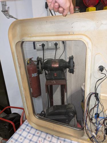

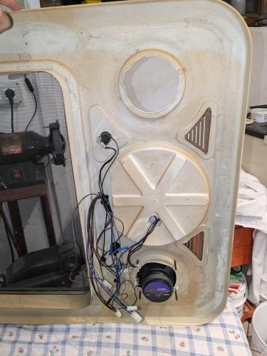

PXL_20240704_215216799.jpgPXL_20240704_215223368.jpgSto facendo il lavoro. La mia é fissata con viti: die dietro gli altoparlanti, una centrale dietro il faretto e una nel blocca zanzariera.
Allego delle foto per capire come é dietro.
Ho appena messo una striscia a led al posto del neon. La striscia é incollata nella parte esterna della plafoniera e proietta verso l'interno. L'effetto é gradevole.
