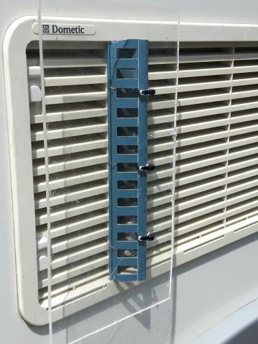

Ciao a tutti, dopo un viaggio di una settimana  in cui ho monitorato costantemente il mio frigorifero Dometic  RDM 8505 modificato  con uno spoiler sulla griglia di aspirazione,  continuo ad avere le stesse perplessità iniziali.
Allego la foto dello spoiler che ha le seguenti caratteristiche:
Una canalina fissata alla griglia tramite 5 fili di rame (usati negli avvolgimenti dei motori) – una lastra di plexiglass fissata alla canalina  tramite 3 fascette che danno la possibilità al plexiglass di poter ruotare leggermente, sbloccare  e togliere la griglia x eventuali controlli. Il tutto ricoperto da un nastro più o meno argentato che la fissa maggiormente alla parete evitando vibrazioni e l'eventuale  effetto serra all'interno.
Anche se non tutti saranno d'accordo ho deciso d’iniziare il mio test mettendo il frigorifero a gas in posizione 4 di 5 (cosa che tra l'altro ho sempre fatto dietro consiglio di due centri di assistenza).
Ho percorso i 425 km da Piacenza a Trieste convinto che quella modifica avesse risolto i miei problemi. Infatti il frigor in linea con le  sue caratteristiche è passato dalle ore 07.00 del mattino con temperatura esterna di 23° dai  3°e -18,1°       ai 8,7° e - 14,4° alle ore 13.00 con temperatura esterna di 32°.
Purtroppo questo corretto  funzionamento è durato solo qualche giorno, infatti durante lo spostamento da Grado a Barcis con il tempo radicalmente cambiato e con temperatura esterna di 15°, il frigorifero  man mano è salito a 14,2° e   -1,00° frizer.
Dopo una notte attaccato ai 220 volt sono ripartito il mattino seguente con il frigorifero  che aiutato dalla temperatura esterna di 15°  aveva ripreso a funzionare e segnava 3,7° e   – 20° .
Sono ripartito con il frigorifero passato da gas in automatico e messo in posizione 3 di 5.
Grazie alle temperature esterne sempre intorno ai 15° il frigorifero ha funzionato bene x 2 giorni : 5° e -17°  media variabile (sempre in automatico e mai collegato ai 220 volts). Questo ottimo funzionamento è avvenuto nonostante le continue salite e discese dei 5 passi affrontati che certo non hanno permesso di mantenere il frigorifero a livello.
Purtroppo poi qualcosa deve essere cambiato xchè siamo arrivati a casa con 24° esterni e frigor a 14,5° e     frizer -9 in progressiva diminuzione.
Premetto che il frigor è alimentato da una tensione tra i 13,20 e i 13,70 volts forniti da 2  cavi  di 4 mm di sezione.
Dal racconto si potrebbe pensare che le  temperature siano migliorate rispetto ai 24° e  + 1° del frizer raggiunti in altre occasioni, ma io non credo che l'apparente  miglioramento sia giustificato dallo spoiler sulla griglia.   Per me è solo un caso, prima o poi mi ritroverò con la precedente situazione.
Come nelle altre occasioni il frizer conteneva 4 bistecche e il frigor era mezzo vuoto)

Ciao ,
se può consolarti a causa delle temperature che incombono in tutta Italia i nostri frigo non funzionano , in questo fine settimana ho ricevuto almeno sei telefonate disperate
Al tuo posto non cambierei un frigo nuovo che costa c.a 1800 euro con altro ad assorbimento
Non lo cambierei nemmeno con altro a compressore
Il frigo ad assorbimento ha dei limiti fisiologici , è vero ma fortunatamente ciò non si verifica sempre , tutto l anno tutti gli anni
Negli ultimi 15 anni di frigo ad assorbimento ciò s è verificato 4/5 volte , capisco pure che il clima non è più quello d una volta e che non fa più differenza nord/sud , ma ritengo che ancora non sia arrivato il momento di abbandonarlo del tutto
Come già espresso in altre discussioni ritengo utile semmai di affiancare il frigo di serie ad un portatile a compressore di capacità variabile in base alle personali esigenze e disponibilità di spazi
Ne ho preso uno da 40l che sistemerò in garage con accesso dall interno della cellula
Dovrebbe consumare poca corrente ed è leggero , le dimensioni accettabili
