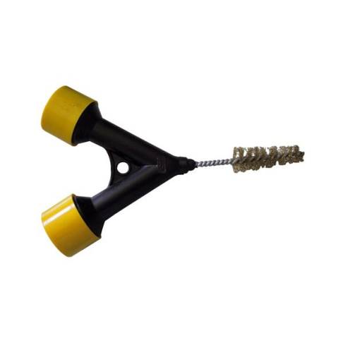

Inserito il 05/01/2016 alle: 09:16:44
Ciao Roberto,
con pochi spiccioli in tutti i venditori di accessori auto trovi questo oggetto:
si tratta di un pulitore per i poli e morsetti delle batterie.
Togli tutto l'ossido e spalma vaselina filante.
Buon anno
