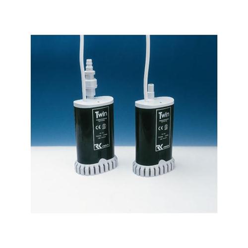

La Tandem io la conosco in due versioni, ma entrambe con la valvola di non ritorno.
questa è la versione con portagomma per essere applicata sul tubo di gomma con fascetta, ma ha comunque la valvola. In questo caso la valvola è incollata e non si puo rimuovere. Veniva usata sui vecchi HYMER antecedenti al 2006
questa invece è la versione con attacco John Guest per tubo semirigido, sempre con la valvola (quella Blu) ma che puo essere rimossa avendo attacco John Gusest sia sopra che sotto (dove è fissata alla pompa). Viene usata negli HYMER dopo il 2006 e ancora oggi. Il vantaggio è che se si guasta la valvola si acquista e cambia solo quella.

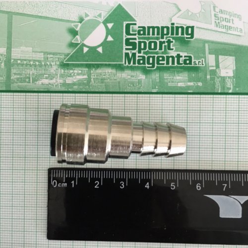

Questa seconda versione, per essere attaccata al tubo di gomma necessita di un adattatore da John Guest maschio a portagomma, che però non è facilmente reperibile in quel specifico diametro di John Guest da 12mm. Lo ho cercato anch'io ma trovato solo da 10mm

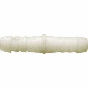

Come dice Mario, mettendo la pompa con valvola, meglio togliere la valvola che sicuramente hai ora da qualcheparte e sostituirla con un doppio portagomma.

Se invece vuoi rimuovere la valvola blu dalla pompa per tenere la tua valvola attuale (come consiglia Mario), puoi mettere al posto della valvola un raccordo John Guest femmina a portagomma.

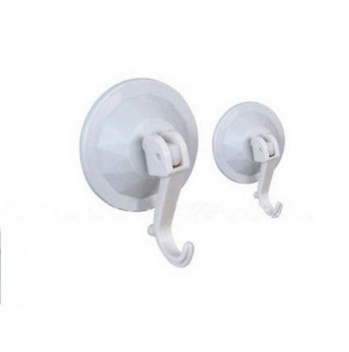

Perchè non bloccare la pompa sul fondo con DUE ventose a leva
ed un cavalletto di giunzione
Si eviterebbe la possibilità di ribaltamento e di possibile rotazione ?
Magari meglio di queste .

franco stai a cuccia , tu sei del settore e non vale laughlaughlaugh , vuoi vedere che il grande Tommaso a la che vorrebbe provare ma non riesce a svitare il tappone del serbatoio ! laughlaugh

pressione e quantità d'acqua che ho adesso la giudico soddisfacente. Credo che prenderò il modello con l'attacco John Guest e, una volta asportata la valvola inserirò l'adattatore da John Guest femmina a porta tubo maschio. Al limite proverò a vedere se trovo facilmente la mia attuale valvola e la sostituirei con la giunzione suggeritami da Tommaso. Approfitto ancora un pochino della vostra competenza e vi chiedo se devo acquistare il modello più chiaro, quello delle foto di Tommaso, oppure quello grigio scuro...non ho capito quale sia il più recente. Grazie mille ancora!
In effetti le immagini che ho messo sono della Tandem, e marcata anche Hymer, mentre trovo in rete anche foto della Twin che è nera, sia con valvola incollata che senza
Potrebbe essere la stessa identica pompa, ma differenziata come colore per quelle fatte apposta per Hymer.

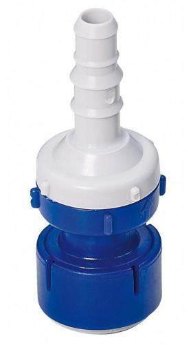

Grazie a tutti per i consigli! Alla fine ho acquistato la Reich Twin nera "liscia" senza valvola e la valvola di non ritorno Reich UniQuick con il portagomma. Ho scoperto che il mio impianto aveva la valvola di non ritorno integrata nella vecchia pompa. Grazie a tutti e buona estate.

Grazie di avere condiviso la soluzione.
Non sapevo della esistenza della valvola UniQuick con portagomma, molto interessante
Sarebbe questa immagino:

Sì sì, esattamente quella è la valvola; mi è sembrata la soluzione migliore restando su quella stessa marca che mi sembra sia unanimemente considerata affidabile.

Perfetto, hai fatto la scelta migliore yes
