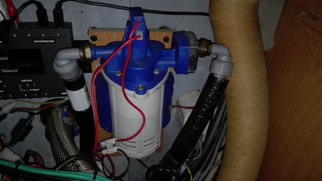

Buongiorno a tutti ... volevo munirmi di una pompa acqua riserva prima delle ferie estive ... e comunque valutare il passaggio eventuale dalla mia allegata FIAMMA ... di cui non conosco caratteristiche ma vecchiotta e rumorosa assai ... ad una più moderna ... avrei trovato ad un pz interssante una SHURflo Trail King 7 lt ... chiedo a voi:
1. la sostituzione è possibile? servono raccordi particolari? io penso sia abbastanza plug & play direi
2. la mia ha il filtro incorporato se non erro e la shurflo invece necessita di un filtro esterno vero? da acquistare a parte!?
... o è consigliabile cercare una FIAMMA magari uguale o molto simile?!?
... altre indicazioni particolari? wink
grazie a tutti!!!

ciao tommy72,
le due pompe sono perfettamente intercambiabili
qui trovi la pompa:
http://www.campingsportmagenta....
qui il filtro:
buon divertimento

L'unica cosa che ho aggiunto nel cambio è stato un filtro a bottiglia !!

... ottimo! grazie!!! ... fiamma adotta i filtri incorporati nella pompa ... mentre shurflo esterno applicabile ... mi sembra di aver capito ... almeno per i modelli più diffusi?!wink
31/03/2004 21035
Inserito il 03/04/2016 alle: 13:55:24
In risposta al messaggio di tommy72 del 03/04/2016 alle 13:50:36
tutto corretto ciò che scrivi.
per il modello più diffuso, beh, è proprio quello che ti ho messo nel link wink
