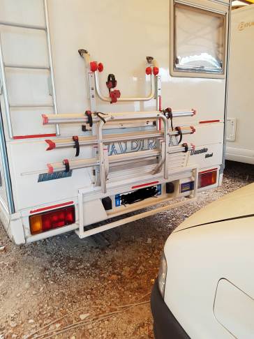

Buona sera,
avevo la necessità di abbassare il porta bici, ma non volevo fare altri buchi,
di conseguenza ho allungato le aste verticali, ho costruito il supporto di ancoraggio della parte bassa,
ancorandolo al telaio con delle guide scorrevoli, in modo che il peso gravi sul telaio,
tutta la struttura è amovibile, basta togliere i 2 bulloni di ancoraggio alla parete.
Sporge dal mezzo come prima, quando era attaccato solo alla parete.
La targa è rimasta comunque visibile, secondo gli esperti nei confronti del codice della strada sono in regola?
Grazie anticipatamente.
