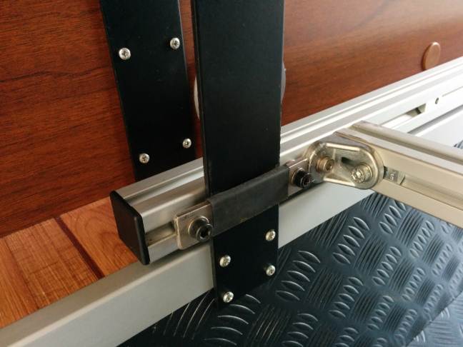

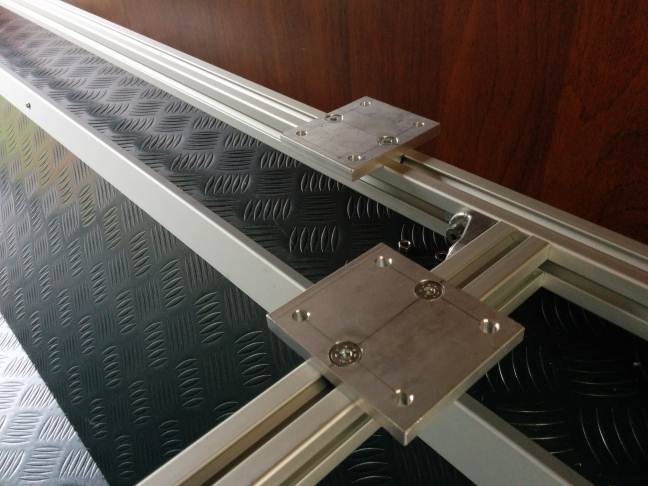

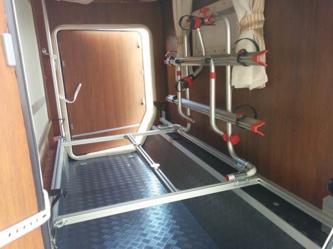

Ciao a tutti, ho pensato e realizzato una struttura così per montare il portabici in garege da poter sfruttare la parte inferiore e come tutti sapete lo spazio non è mai abbastanza. Conto di provarlo in questo lungo we,mi piacerebbe un vostro giudizio ed eventuali consigli per migliorarlo. Tengo a precisare che non ho fatto nessun foro al camper. Ciao,grazie e buoni km a tutti.

Bellissimo lavoro! Anche io sono alla ricerca di una soluzione per mettere le bici nel garage che permetta un buon spazio residuo e senza mettere il portabici all'esterno...

Grazie, questi sono i punti di fissaggio

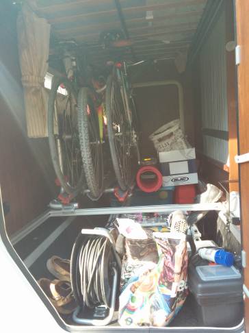

Se a qualcuno puo servire, metto qualche foto di come ho fatto io
5 pannelli di compensato di 10mm con cornice portante, semplicemente appoggiati al gradino del garage tramite angolari di alluminio.
Sotto cci sta molta roba, sopra le bici, che nel mio caso sono pieghevoli e quindi occupano solo 1/3 di garage verso il portello destro, gli altri 2/3 praticamente vuoto, o contenitori in plastica per  altre cose.
Le bici sono fissate con una cinghia a una traversa di alluminio, imbottita, e rimovibile.

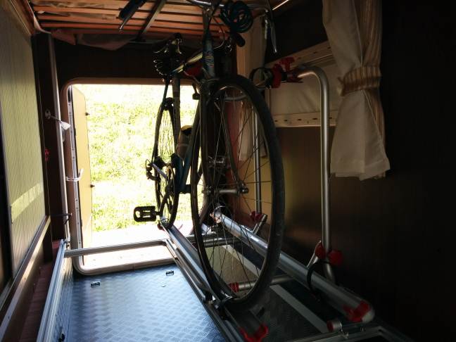

Ciao a tutti, chiaramente prima di fare il lavoro, ho preso le misure, e alla fine ecco qua

Tengo a precisare che ho i letti a castello e non matrimoniale, probabilmente ho maggior spazio in altezza. Metto anche una foto di ancoraggio
