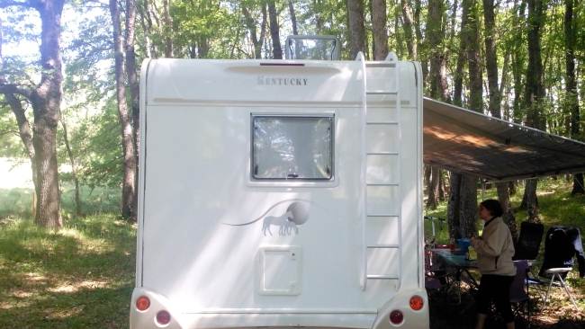

Ciao Giancarlo, ho rintracciato il mio vecchio post al quale non avevo dato ulteriore seguito... Ma adesso necessito di installare il famigerato portabici con tutte le possibili valutazioni, accorgimenti ecc.  Accetto ogni consiglio visto che ragionare prima è meglio di fare qualche guaio di difficile rimedio.
Grazie a tutti che vorranno dare il proprio contributo.

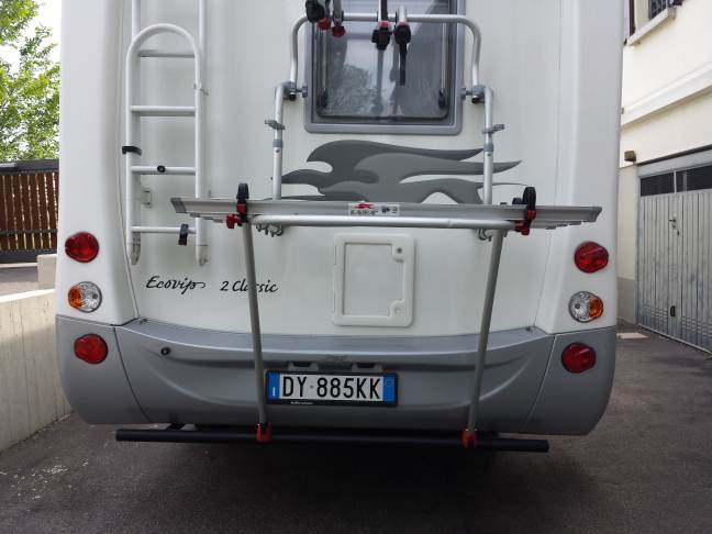

Qui puoi vedere abbastanza bene il portabici come lo avevo montato
se vedi sotto c'è il portello di un gavone, e la finesta dietro al portabici si apriva comunque di una decina di cm. Anche se era solo per due bici la cosa non cambia.
I portabici con manovella abbassabili pesano e costano uno sproposito, quello da gancio di traino (che se non hai il gancio devi comunque preventivare 1500/2mila euro solo per quello, ha il problema che è basso e quindi impedisce molto nelle manovre allungando realmente il camper di un metro.
Con un portabici alto invece in parcheggio il camper non si allunga perchè il portabici comunque passa sopra al cofano di un eventuale auto parcheggiata dietro o sopra a altri ostacoli.

Ottima la foto, così ci si rende conto bene.
Se guardi anche la foto che avevo messo io, vedi che c'è la scaletta. Io avevo montato comunque il portabici esattamente centrato, le canaline, anche quando chiuse, stanno un po davanti alla scaletta, e quando aperto e con le bici sopra le ruote sporgono davanti alla scaletta rendendo un po difficoltoso anche se non impossibile la salita.
Secondo me, se monti il portabici centrato i tubi verticali non passano davanti alla finestra, metti gli attacchi alti al bordo superiore della parete dove c'è il trave di rinforzo e gli attacchi inferiori in modo che la mensola portabici abbassata stia subito sopra allo sportello WC. Penso venga una buona installazione, ma la farei fare da un professionista, perchè avendo il bagno e immagino dei termoformati, tutto si complica un po e fare da solo non so se sia il caso.

Forse postando una foto della parete posteriore può essere di maggiore aiuto.
Hai il portapacchi installato sul tetto?
